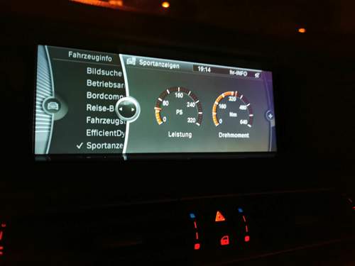

Das geht nicht mit jedem vorFacelift. Das Signal kommt von der DDE/DME. Die ersten Baujahre liefern das Signal nicht, somit kann das CIC diese Werte auch nicht anzeigen und die Werte sind leer.
Edit, hat sich erledigt
Habs hinbekommen, musste im Cic noch EFF_DYN_SPORT_UNIT auf aktiv setzen. Die Anzeige ist zwar Spielerei, aber ich wollte es haben
Danke @milk101 für die Erklärung.
