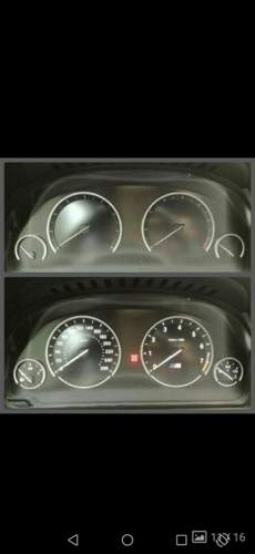

Welchen Wert muss ich codieren um das M Logo im kombiinstrument zu sehen? Geht's beim F10 vorfacelift? Danke
Das Logo ist im Tacho "aufgedruckt".
Zu codieren gibt es da nichts.
M5 Tacho?
Das Bild ist aus dem internet und von einem 535i (ich habe auch einen) mit 6WA kombiinstrument, ob es tatsächlich nur gedruckt ist kann ich leider nicht erkennen.
M5 geht doch bis 330 kmh und Drehzahl 8000 u/min

An dieser Stelle gibt es kein Logo zu codieren.

Was ich aber schon gesehen habe ist das M Performance Logo in einem F31 im Kombi.

Das ist nur aufgedruckt . Der display ist genau drunter .
OK danke
