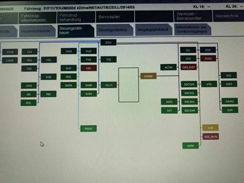

Hab ein M5 Tacho (F10) in mein F11 eingebaut und codiert. Soweit so gut; wollte nunmehr Rheingold Fehler löschen, welche ja wie gewohnt dort auftreten. 4 Steuergeräte sind rot, werden also nicht gefunden oder antworten nicht, auch nach dem Fehlerspeicher löschen. ... Da ich das Tacho bereits mehrfach ( mit unterschiedlichen Psdzdata Ständen ) geflasht habe, ist das nun neu für mich.
Wie bekomme ich die Fehler weg aus / mit Rheingold?
Primärfür die rot markierten Steuergeräte. Gelb sind ja fahrzeugbedingt, da kein M5 mit DKG.
Denke nicht das die Steuergeräte zerschossen sind, habe nur das Kombi codiert und die anderen Steuergeräte unberührt gelassen.
Liegt es ggf. an der verwendenden Psdzdata Version (3.55) ? Mit 2.54 hatte ich nur 2 gelb unterlegten Steuergeräte( analog Bild).

Sowas passiert wenn man mit "falschen FA" codiert oder eine "falsche SVT_SOLL" beim flashen auswählt.
Du hast bei deine Flashvorgängen bzw. Codierungen eine falsche ( eine durch ESYS mit M5 FA generierte) SVT, wahrscheinlich auch FA in dein VCM geschrieben (ESYS VCM Optionen aktiviert?).

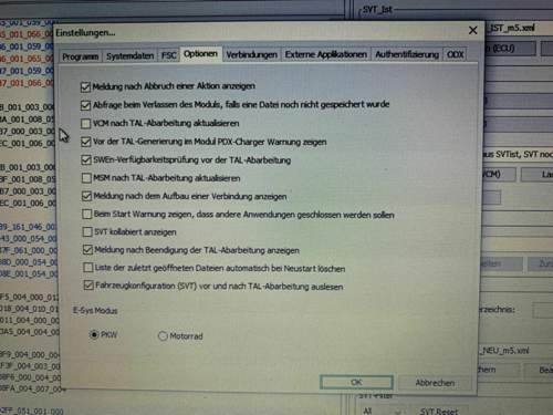

Dein Vorgehen ist so richtig. Dein Fehler ist/war den "falschen FA" zum codieren/flashen zu benutzen und dabei die E-SYS Option "VCM-Update" angehakt zu haben. Somit hast du FA/SVT die zur Berechnung der TAL verwendet werden in dein Fahrzeug/VCM geschrieben.
Du mußt dein VCM auf den Stand vor der ganzen Aktion bringen +den neuen Tacho natürlich.

Habe unter Optionen VCM / MSM aktualisieren deaktiviert. Ist Version Esys 3.30 mit Psdzdata 4.25
Wen kann helfen ??

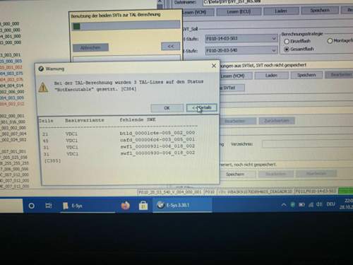

Da würde mich eher das Foto der TAL-Berechnung interessieren.
CU Oliver
Hi Oli,
mach ich gleich noch. Bei der Berechnung kommen ebenfalls 2 Fehlermeldungen, welche ich mit Ok bestätigte und es dann weitergeht.
Fotos kommen gleich!

So,
Anbei die Fehlermeldungen bei der Tal Berechnung.
Hoffe es hilft. Falls hilfreich / erforderlich kann ich den Teamviewer anbieten.
Aktuell ist das M5 Tacho bereits mit Pdszdata 3.53 installiert. Aufgrund Getriebe-Fehler Meldung (trotzt Codierung auf Handschalter) , wollte ich auf 4.25 flashen.
