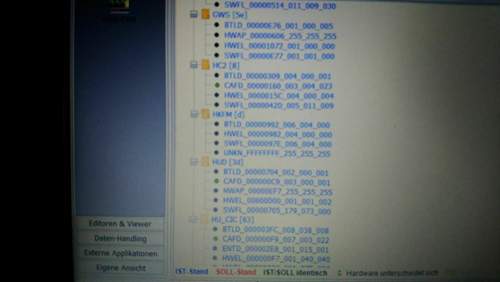

Moin zusammen!
Wer kann mir helfen, so wie das aussieht stg verschossen wollte nur codieren das heckklappe schliesst über Knopf in fussraum
Na dann mach eine TAL Berechnung und Flash das HKFM
Dazu brauche ich Full psdz Daten?
Wenn möglich per remote wäre nicht schlecht
Hallo!
Du brauchst dafür keine Full Daten. Da pfuscht man sich eine TAL zurecht und fertig ist es.
Das Zuweisen einer CAFD mit anschließendem Codieren läuft beim HKFM nämlich gerne auf einen SVK Error hinaus.
Der Spuk dauert man gerade 20 Sekunden. Die Berechnung und Manipulation davor etwa 3 Minuten. 🙂
