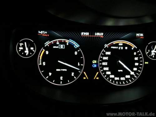

Sorry wenn ich was überlesen habe aber hat hier jemand schon eine Lösung für dauerhaftes weißes tagfahrlicht gefunden?
Ich hab mich oben falsch ausgedrückt, mein Fehler.
Bei mir ist die untere hälfte vom Tacho in Weiß der Rest ist orange bei Tageslicht, bei Dunkelheit ist alles orange.
Geht das, das alles in Weiß leuchtet Tag und Nacht ?
das geht - bedingt.
Wenn Du einen F1x vor LCI hast, kannst Du dieses Parameter verwenden:
3000_Dim_Nacht_ein = FF
3000_Dim_Tag_ein = FF
Bei meinem F11 LCI (10/2013) habe ich die zwei Parameter so manipuliert, dass es scheinbar funktioniert - kann ich heute Abend auf der Rückfahrt noch mal testen und poste dann die Werte.
Denn die "FF" Werte funktionieren beim LCI leider nicht.

Meiner ist bj. 10.2010....vermute nur das untere Teil würde dann bei mir weiß leuchten?
Für obere hälfte in weiß...eventuell Birnen tauschen ? Oder ist das blöde Antwort von mir?

Birnentauschen geht - meines Wissens nach - nicht. Hatte da auch schon mal angefragt, da wusste ich aber noch nichts vom codieren.
Hast Du ein Kombi mit erweiterten Umfängen, oder das Standard? Habe Dir mal ein Bild von meinem Kombi beigefügt, alles was nachts orange ist, bleibt jetzt (hoffentlich) weiß...
Img-00000226
Kann mir mal jemanden erklären, wann MT die Bilder auf den Kopf stellt, habe da noch keine Regelmäßigkeit feststellen können. 😕
Du hast das neuere Tacho ich hab das alte noch drin.
So wie das hier auf dem Bild.
Ps. Sorry an den Eigentümer des Bildes, habe das hier irgendwo geklaut.
