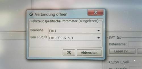

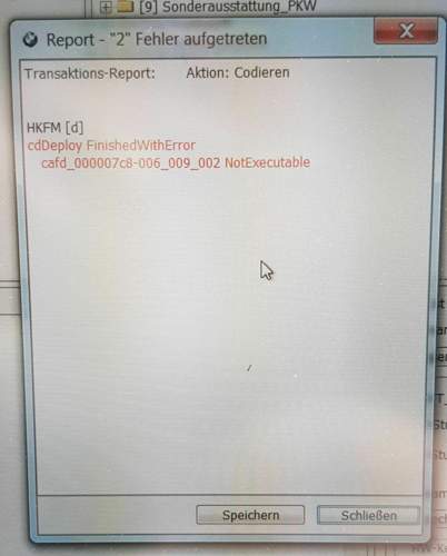

Hi zusammen,
irgendwie klappt das mit der Heckklappe bei mir nicht.
Hab die Werte DREHZAL_SEGMENT_SCHL
0F, 20, 2C, 2C, 2C, 2C, 2C ,2C, 2C eingegeben, aber beim codieren später erscheint folgender Fehler (Bild 1)
Was funktioniert denn da nicht?
Zur Frage weiter oben nach meiner I-Stufe (Bild2)
