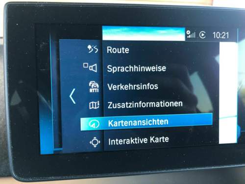

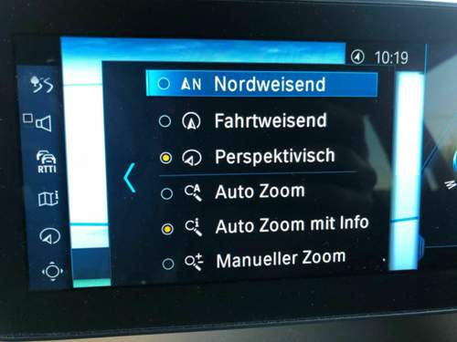

Wenn du die HU codierst gehen Einstellungen verloren. Die Auto-Karte kann in den Einstellungen des Navi wieder aktiviert werden.
Ich war gerade am Auto...nach der 1000er Einstellung kam die Automatische, aber die gibt es nicht mehr.
Das ist mein Problem, habe ich die "Wegcodiert" ?
Gruss Hans
Hast du eigentlich nbt oder cic?
CIC

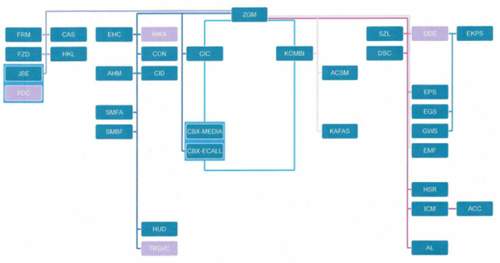

Noch eine Frage. Ich habe Fehlermeldungen in verschiedenen Steuergeräten, kann mir die mal einer Erklären, wenn ich die hier Hochlade ?
Bildschirmfoto-2020-05-31-um-18-41
Also bei mir zoomt der auch schon immer von 50 meter bis 2 km. Durch drehen automatischer maßstab hab ich noch gesehen.
Lade die fehlerliste doch mal hoch, der stg baum hilft wenig.

@LoeckchenR4 schrieb am 31. Mai 2020 um 18:24:47 Uhr:
Gruss Hans
Das meinte ich ;-)
