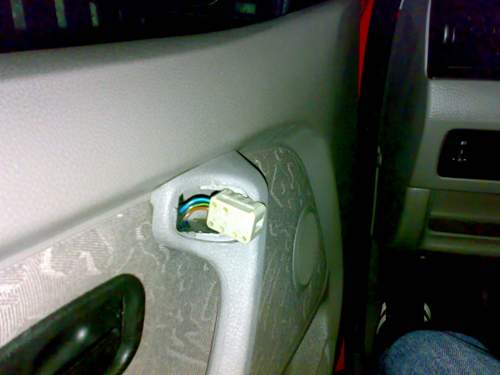

Ich bräuchte aber noch die belegung des Steckers für die spiegel verstellung
ich spreche vom Gegenstück des Schalters wo die Kabel untergebracht sind, das ding ist mir aufgegangen.
