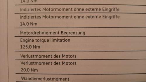

Meine Beanstandung beim DSG besteht darin, dass die Kupplungs-Kennlinie trotz neuer Kupplung und Mechatronik zwischen 60 und 155 Nm schwankt (bei Punkt 2 Moment). Bevor ich mit meinem Tester dran war, jedoch, war die Kennlinie immer konstant bei ca. 154 Nm, siehe Dateianhang. Die Folge der schwankenden Kennlinie sind eine schlechte Performance und harte Schaltvorgänge.

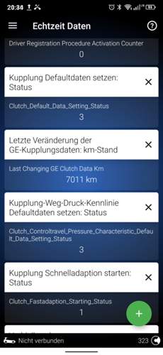

Kürzlich erfuhr ich von der Möglichkeit eine Programmierung durchzuführen wie sie bei der Produktion des Fahrzeugs zur Anwendung kommt. Der Fachbegriff hierfür ist Bandende-Programmierung oder Neudeutsch End-of-Line-Programmierung (EoL). Jedoch, das hat der Hersteller festgestellt, befindet sich mein DSG softwareseitig im Werkszustand. Trotzdem halte ich den Ansatz für plausibel. Die Ursache für mein DSG-Problem - so verrückt das klingt - liegt vermutlich außerhalb des DSG! Ich hatte bereits darüber spekuliert, dass der Motor bestimmte DSG-Daten vorhält. Vielleicht habe ich diese durch meine Aktion gelöscht/verändert, siehe Dateianhang "Defaultwerte".
Meine Theorie: Es gibt einen unbekannten und geheimen Speicherort für EoL-Programmierungen. Dort legt der Hersteller zentral Daten ab die der Optimierung des Antriebsstrangs dienen. Meine Aktion mit den "Defaultwerten" hat diese Optimierungen gelöscht oder verändert. Deshalb ist die Kennlinie jetzt trotz neuer Hardware schief. Das DSG kann an der stelle nicht selbst dazu lernen...

Die Einträge "Kupplung Defaultdaten setzen" und "Kupplung-Weg-Druck-Kennlinie Defaultdaten setzen" können nach meinen Beobachtungen diese Stati annehmen:
0 = Aus
1 = Lade Programm
2 = Lade Daten
3 = Auto fährt mit Defaultdaten
253 = Grundeinstellung wurde unter Maßgabe der Defaultdaten ausgeführt
Läuft das Programm - so wie bei meinem Auto - werden in der Mechatronik gespeicherte Festwerte herangezogen. Aufgrund eines ODIS-Protokolls weiß ich, dass dort u. a. ein Wert von 125 Nm für das maximale Drehmoment definiert ist. Das ist natürlich viel zu niedrig!
Streng genommen handelt es sich bei den Defaultdaten nicht um einen Fehler, sondern um eine Funktion! Problem: Es gibt keinen Aus-Schalter! Mein Auto hat jetzt quasi ein "Extra" mehr.
Defaultdaten
125Nm
