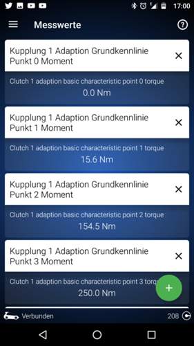

Meine Beanstandung beim DSG besteht darin, dass die Kupplungs-Kennlinie trotz neuer Kupplung und Mechatronik zwischen 60 und 155 Nm schwankt (bei Punkt 2 Moment). Bevor ich mit meinem Tester dran war, jedoch, war die Kennlinie immer konstant bei ca. 154 Nm, siehe Dateianhang. Die Folge der schwankenden Kennlinie sind eine schlechte Performance und harte Schaltvorgänge.

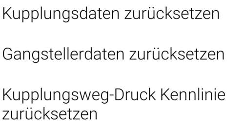

Kürzlich erfuhr ich von der Möglichkeit eine Programmierung durchzuführen wie sie bei der Produktion des Fahrzeugs zur Anwendung kommt. Der Fachbegriff hierfür ist Bandende-Programmierung oder Neudeutsch End-of-Line-Programmierung (EoL). Jedoch, das hat der Hersteller festgestellt, befindet sich mein DSG softwareseitig im Werkszustand. Trotzdem halte ich den Ansatz für plausibel. Die Ursache für mein DSG-Problem - so verrückt das klingt - liegt vermutlich außerhalb des DSG! Ich hatte bereits darüber spekuliert, dass der Motor bestimmte DSG-Daten vorhält. Vielleicht habe ich diese durch meine Aktion gelöscht/verändert, siehe Dateianhang "Defaultwerte".
Meine Theorie: Es gibt einen unbekannten und geheimen Speicherort für EoL-Programmierungen. Dort legt der Hersteller zentral Daten ab die der Optimierung des Antriebsstrangs dienen. Meine Aktion mit den "Defaultwerten" hat diese Optimierungen gelöscht oder verändert. Deshalb ist die Kennlinie jetzt trotz neuer Hardware schief. Das DSG kann an der stelle nicht selbst dazu lernen...

Kennlinie
Defaultwerte

"Bevor ich mit meinem Tester dran war, jedoch, war die Kennlinie immer konstant bei ca. 154 Nm"...
Diese Bemerkung bringt mich nicht weiter. Aber ich vertrete gerne noch mal meinen Standpunkt. Eine Grundeinstellung, egal welche, darf das DSG nicht in der Weise umhauen. Zumal wurde dieses ja generalüberholt. Jetzt sind irgend welche End-of-Line-Daten - möglicher Weise im Motor - nicht korrekt. Im Motor habe ich aber gar nichts gemacht!
VW hat gegenüber Autobild übrigens einen Fehler nicht geleugnet. Sie lokalisieren ihn jetzt in der Steuerung, wo auch immer das sein soll. Und: Ich könnte den den Fehler möglicher Weise verursacht haben. Eine klare Schuldzuweisung ist das aber keinesfalls!
Die Bemerkung ist aber nicht unerheblich!

Ich glaube ihr redet aneinander vorbei. Die Grundeinstellung meint den Reset der Lernwerte des DSG. Du scheinst jedoch hart codierte Werte geändert zu haben (oder interpretiere ich das falsch?).
Wichtig ist, dass nach dem reset der Grundwerte eine möglichst ideale Kalibrierungsfahrt (Anlernfahrt) durchgeführt wird. Einfach mal die Google Suche bemühen. Dann findet man das notwendige Profil schnell.

Reset auf Werkseinstellungen. Doch geht so einfach. Ja, Pech gehabt.
Du kannst mit allen OBD-Tools Sachen zurücksetzen, die du nicht wieder hinbekommst.
Entweder, weil du Teile von Routinen startest, die so nicht vorgesehen sind oder Dinge zurücksetzt, die du nicht wieder einspielen kannst wie Datensätze.
Alle Prozesse sind erstmal dafür gedacht, dass diese mit den offiziellen Tools gemacht werden, die eben Zugang zum Online SVM und damit alle Daten und Programmierungen abfragen können und die richtigen Routinen und Abfolgen kennen.
Also ja, Soll/Ist Abgleich und danach GFS mit ODIS kann helfen. Wenns ein Problemgetriebe mit Verschleiß oder Problemen in der Aktorik ist, dann natürlich nicht.
