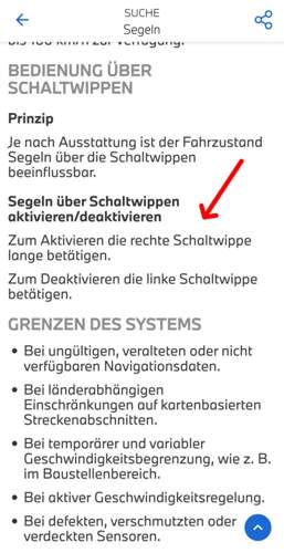

gibt es bei dem 318i (Vor LCI) eine Möglichkeit während der Fahrt auf N zu schalten um segeln zu können? Mit dem Gangwahlhebel nehme ich an, oder macht der Wagen das automatisch wenn man dahinrollt? Bei Porsche z.Bsp kann man es auch mit den Schaltwippen hinter dem Lenkrad erzwingen, wnen man beide links und rechst betätigt. Gibt es diese Möglichkeit auch bei den Benziner ?
Und schadet es dem 8 Gang Wandler Getriebe nicht wenn man das sehr oft macht?

Die Segelfunktion ist dann deaktiviert, wenn du den Fahrmodus auf Sport stellst.
Du kannst dir auch Sport individual einstellen mit allen Punkten auf Comfort. Dann hast du keinen Unterschied zu Fahrprogramm Comfort, außer dass die Start Stopp Automatik und die Segelfunktion aus sind.

Da ich selbst gerne fahre, und mir nicht alles vom Auto abnehmen lassen möchte, aktiviere ich also selbst bei Bedarf segeln (rechtes Paddel) oder Schubabschaltung (linkes Paddel), je nach Situation.

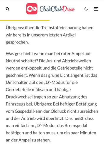

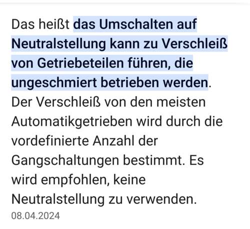

Ich habe allerdings mal gelesen, dass man nicht während der Fahrt auf N und dann wieder zurück auf D schalten soll, soll angeblich schlecht für das Getriebe sein, ich erinner mich aber nicht mehr an die Quelle - könnte also sein, dass es nur einer der zahlreichen Besserwisser, von denen es im INet so viele gibt, war.
Das kam von mir und wurde mir von ZF Mal so gesagt....ich kenne allerdings nicht die technischen Abläufe, warum man das nicht machen soll
https://www.motor-talk.de/.../...nktion-bei-dem-318i-t7853445.html?...
Ich hab's früher gerne gemacht, seid dieser Info eben nicht mehr.... kann letzten Endes jeder machen wie er will.

Dito. in der Waschstraße... aber da ist der Motor auch aus. Ob alles so stimmt wie geschrieben, bezweifle ich ebenfalls in den heutigen Zeiten, aber das mit dem Öldruckdifferenzen bei "N" und "D" leuchtet mir ein, daher lasse ich das. Es gibt ja Auto-Hold um nicht dauerhaft bremsen zu müssen im Stillstand....das wäre schon nervig.
