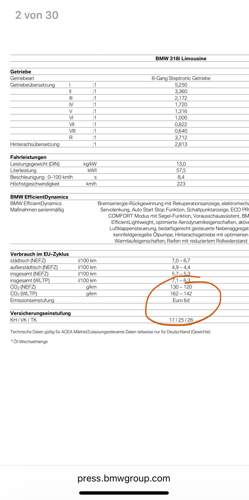

Ich habe 2021 (EZ Juni) einen 318i Touring als Neuwagen auf Bestellung bei BMW München gekauft. Das Fahrzeug wird in Brüssel in einer Umweltzone genutzt und die Schadstoffklasse war ein Kaufkriterium. Laut technischen Daten der BMW AG von Anfang 2020 hat das Auto Euro 6d.
In der EG-Übereinstimmungsbescheinigung (COC-Zertifikat) ist "Euro 6 AP" eingetragen.
Es gab in den Kaufunterlagen keinen Hinweis auf Euro 6d-TEMP.
Der belgische Tüv hat das Auto bei der ersten regulären Vorführung nach vier Jahren aufgrund der EG-Übereinstimmungsbescheinigung als Euro 6d-TEMP eingestuft, was zur Folge hat, dass ich es in der Brüsseler Umweltzone nur bis 2029 nutzen darf (nicht wie bei Euro 6d bis 2034, was wirtschaftlich einen großen Unterschied macht).
Laut dieser Webseite, die auf den ersten Blick einen professionellen Eindruck macht, fällt "Euro 6 AP" noch in die Kategorie Euro 6d-TEMP: https://www.krafthand.de/artikel/ergaenzung-zur-euro6-norm-tabelle-33479/
Was ist richtig, Euro 6d oder 6d-TEMP?
Danke vorab für alle nützlichen Hinweise!

…hast du 2021 einen neuen 318i gekauft, der laut BMW eindeutig Euro 6d erfüllt:
https://www.press.bmwgroup.com/deutschland/article/attachment/T0325531DE/471536
Nebenbei müssen seit 01.01.2020 alle neu zugelassenen Fahrzeuge Euro 6d erfüllen. Also auch deiner. Das ist ein Fakt. Warum der belgische TÜV daraus 6dTEMP macht, ist mir ein Rätsel und würde ich so nicht hinnehmen.
Euro6d ist in deinem Fall seitens BMW eine „zugesicherte Eigenschaft“, ich würde mich da einerseits an deinen TÜV und gleichzeitig an die BMW Kundenbetreuung wenden.

Schau mal in deinem Fahrzeugschein unter Punkt 14.1 nach.
Dort steht die Schadstoffklasse. In meinem Fall z. B. 36AP.
Dann schaust du beim ADAC nach, welcher Emissionsnorm das entspricht.
In meinem Fall z. B. Euro 6d-ISC-FCM
Diese Norm gilt für alle neu zugelassenen PKW von 01.01.2021 bis 31.08.2024.
Seit 01.09.2024 gilt Euro 6e.
