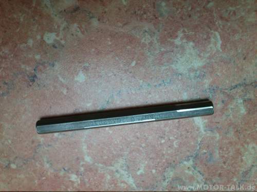

anbei ein Foto meines Sechkantstiftes für den Ölpumpenantrieb.
Er wurde heute gewechselt, das Fahrzeug hat den CR-Motor (cbab, BJ 07/2008) mit ca. 157.000 km Laufleistung.
Nachdem bei meinem letzten Fahrzeug ein vom Werk aus fehlendes 20-Euro-Teil einen 4000 Euro-Schaden verursacht hatte, habe ich den Sechskant mal auf Verdacht wechseln lassen....
Habe mal eine Anleitung gefunden, vielleicht hilft das?
Und das habe ich noch in einem anderen Forum gefunden:
Bis 03.11.2009 wurde bei CR derselbe Mitnehmer (72mm) verbaut, wie bei den PD Motoren }> genau so schlimm
Ab 04.11.2009 bis 30.11.2010 wurde bei CR ein längerer Mitnehmer (100mm) verwendet, somit auch ein anderes AGW Modul }> nicht so schlimm
Ab 01.12.2010 wurde bei CR ein geänderter Mitnehmer (77mm) verbaut, somit auch wieder ein anderes AGW Modul }> weniger schlimm

ich denke der segering sollte man neu holen falls er wegspringt, der o ring ist denke ich mal für die Ölablassschraube? denke ich zumindest
Der O-Ring wird benötigt, wenn man die Ölpumpe ausbaut. Der Stutzen muss nämlich von dieser getrennt werden.
Für den Wechsel des Mitnehmers muss man die Pumpe nicht ausbauen. Den O-Ring braucht man also nicht zwangsläufig.
Ja ich hatte die Ölpumpe demontiert, deshalb der O-Ring. Ich wollts halt ganz genau sehen.
Ok danke für die info!
Und hier ein Mitnehmer aus einem BMR, 182.000Km, DSG. Sieht dramatisch aus, hätte den Motor aber überlebt. Mitnehmer 03G115281E, Sicherungsring 8x0.8 N0122942, Silicondichtung, Ölwanne ab, Ölwanne drann, macht 76 Euro . . .

Selbst in meinem BMP fand ich den Sechskant nicht dramatisch. Er sah auf den Bildern schlimmer aus, als es tatsächlich war. Wenn ich mich richtig erinnere waren das weniger als 0,5mm von Spitze zu Spitze, die an der dünnsten Stelle fehlten.
Aber es reichte mir zu wissen, dass es hierPorblem geben könnte, um den Stift bei <140000km im Rahmen der Inspektion wechseln zu lassen. Die Gegenseite (Aufnahme) sah hervorragend aus.

Ich habe meinen bei der Inspektion mittauschen lassen. Mehrkosten ca. 170.-€ brutto. Im nachhinein denke ich, dass der Mitnehmer das Autoüberlebt hätte.
BMP 140PS DSG, MJ08, EZ 07/2007,154tkm
