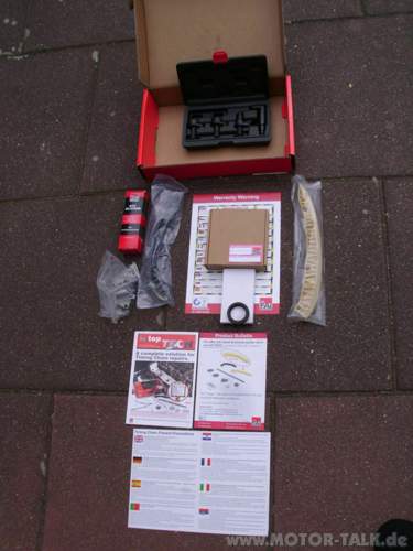

Besser alles neu. Bei dem Satz den ich hab, ist alles enthalten.

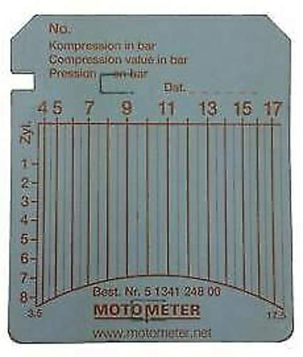

Das ist schon mal gut das alles bei ist. Mein Alter Beitrag habe ist was geändert und noch 3 Fotos vom Kompressions Test mal gemacht
@golf2gt89 schrieb am 7. August 2017 um 20:09:43 Uhr:
Hatte ganz vergessen den kompressionstest hier rein zu Schreiben.
Leider gibt es bei dem Tester keine Skalla mehr. Bis wo ich Rot Makiert habe ging er bei allen drei Zylinder
Kam ich ja mit meiner Schätzung einigermaßen hin, obwohl das Kompressionsmeßgerät jahrelang nicht gesehen hab 🙂 Brauchst Du noch Anzugsdrehmomente der Schrauben?

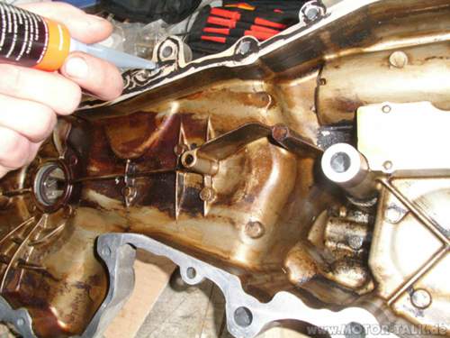

Dichtmasse war in dem Satz dabei. Ist so eine schwarze, zähe Masse die an die Dichtflächen für Ölwanne und Kettengehäuse aufgetragen wird. Drehmomente such ich raus, die ganze Anleitung wollte ich hier nicht öffentlich reinstellen (wer weiß, wer hier alles mit liest 😠)
48-gehaeusedichtung
Habe mir das gleiche Set gekauft müsste Heute angekommen. Dann kann ich es Heute noch einbauen.
Wäre mir sehr mit geholfen
Nockenwellenschrauben: 50 Nm + 1/4 Umdrehung - Kurbelwellenschraube: 90 Nm + 1/4 Umdrehung - Schraube 6 mm am Kettengehäuse: 10 Nm oder handfest, die M 10 Motorhalter: 50 Nm. Das kleine rote Dreieck zwischen den Nockenwellenrädern braucht nicht mehr eingebaut werden (lt Anleitung). Zieh die Noclenwellenschrauben leicht vor, dabei die Absteckwerkzeuge rausnehmen. Dann mit Gegenhalter die Nockenwellenschrauben richtig anknallen. Danach paarmal durchdrehen, und nochmals abstecken, ob die Steuerzeiten stimmen. Wenn die Werkzeuge vergessen werden rauszunehmen, knackt da was weg 🙁. (leider alles schon vorgekommen)

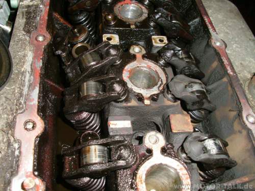

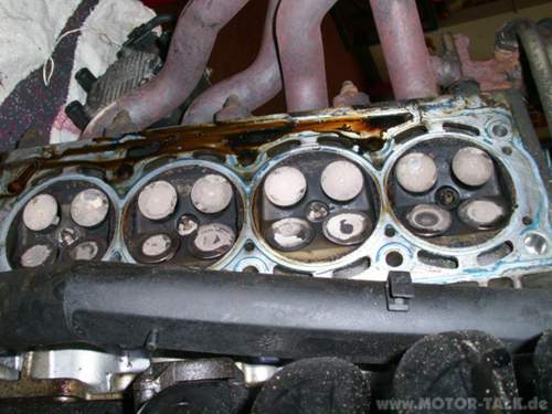

Läuft ja wirklich besch...Kann sein, daß doch ein (mehrere) Ventile Kolbenkontakt hatten. Ventile sind zwar gerade geblieben und dichten, aber Rollenschlepphebel/Hydrostößel können beschädigt sein. Angenommen bei den Einlaßventilen, dann kann nichts rein. Und bei den Auslaßventilen die Verbrennungsgase nicht raus. Beim Auslaßventil würde es beim Gasgeben zurück in den Ansaugkrümmer schlagen. (Flammenrückschlag) Um das Festzustellen würde meine vorher gezeigte "Druckluftzündkerze" zum Einsatz kommen. Kolben auf OT bei Ventilüberschneidung müßte dann in den Ansaugkrümmer und Auspuff gepustet werden, beim weiterdrehen nur in den Ansaug.
Würde ich das den auch sehen wenn ich den Ventildeckel abnehme. Könnte ich mir ja angucken wie die Tassenstössel ausschauen. Kann mir leider so eine Zündkerze nicht bauen da das Schweiß Gerät fehlt oder müsste auf der Zündkerze ein Schlauch drauf Stecken wenn das Geht und Hält.
Ventildeckel hat er ja nicht, da sind gleich die Nockenwellen unter. Sieht ähnlich aus, wie beim Golf 4 1,4 16 V Motor, bei dem die Wasserpumpe ausgeleiert war, und die Ventile verbogen.
20-schlepphebel
