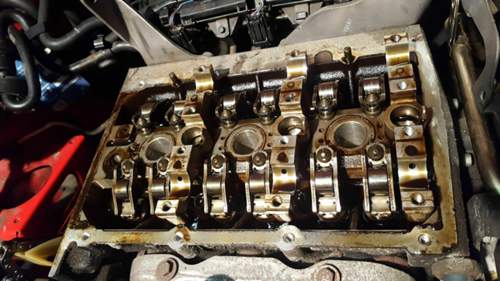

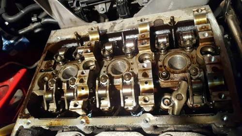

Auto wieder auseinander gebaut. Kette wieder runter. Und diesmal den Deckel abgenommen und die Tassensttößel angeguckt. Einer war umgegibt weiß jetzt nicht ob es mir passiert ist . Hatte schon vorher versucht den Deckel abzu kriegen wo die Kette noch drauf war bis ich den Fehler merkte . Deckel wieder gesichert mit Schrauben.
Hydrostößel sind bei abgebauter Nockenwelle auf einer Höhe? Schlepphebel nicht gebrochen oder verbogen? Hast Du mal oben auf die Hydrostößel gedrückt, ob Widerstand da ist?
Wenn der danebenliegende vorher so gelegen hätte, müßte es ja ordenlich geknackt haben. Ist wohl beim Abnehmen passiert. Dann sollte das Ventil auch offen bleiben.

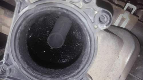

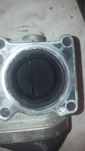

Wollte grade anfangen ihn mal auseinander zu nehmen. Um mir mal die Ventile an zu gucken wie ich die Drosselklappe abmachte. So eine Dreckige habe ich noch nie gesehen auch im in der Ansaugung Stand noch Flußigkeit
Was für Flüssigkeit? Benzin, das sich da nach vergeblichen Startversuchen gesammelt hat?

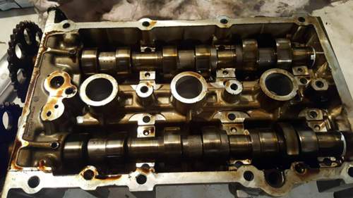

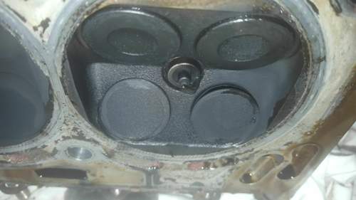

So Zylinderkopf runter die 2 Auslassventile sind offen. Von den Venrilen ist die Runde Auflage verbogen Deshalb stehen beide offen. Nockenwellen sind auf dem Foto demontiert.

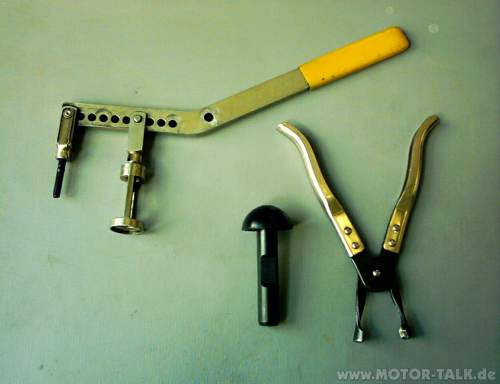

Sollte ich jetzt alle neu machen oder nur die Ausslassventile? Habe gesehen bei EBay gibt es diesen Ventilfederspanner. Dann brauche ich doch diese Schleifpaste noch wenn ich jetzt richtig liege
Ich würde die Ventile abgiessen und schauen welche undicht sind und nur diese ersetzen bzw. diese die Kontakt zum Kolben hatten.
Alle anderen Ventile die alt bleiben würde ich nur neu einschleifen.
Ventilspanner und das Zeug zum einschleifen bekommst du bei Ebay, das hab ich mir auch da gekauft für nen schmalen Taler.

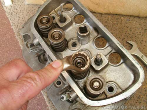

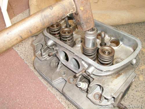

Legst den Kopf so hin, daß die Ventile oben sind. Bremsenreiniger, Benzin, oder sonstigen dünnflüssigem Zeug ein Schluck in die Brennraummulde gießen. Dann sollte es nicht abfließen, und die Ventile dichten ab.
Ich würde alle Ventile rausnehmen, reinigen die Dichtfläche der Ventile/Zylinderkopf begutachten.
Raus bekommst Du die Ventile ohne Ventilfederwerkzeug.
- Kopf so hindrehen, daß die Ventile/Brennraum nach unten zeigt
- Stück Holz als Ausgleich in den Brennraum legen, damit die Ventile nicht öffnen können
- Kerzennuß/Stück Rohr auf den Ventilteller (wo die 2 Keile sind) setzen
- ein Hammerschlag, und die Keile fallen weg
- aufpassen wo die hinfliegen (evtl Lappen rumwickeln)
- Dann Teller, Feder(n), und Ventil entnehmen
- alles schön der Reihe nach hinlegen
- Ventile und Zylinderkopf mit Drahbürste reinigen
- neue Schaftdichungen einsetzen (mit geeigneter Hülse einschlagen)

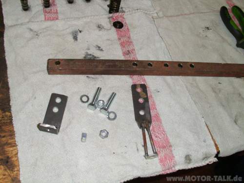

Zusammenbauen geht mit einem Ventilfederspanner. Ventil mit Öl benetzt in die Führung drücken, den Teller mit dem Spanner runterdrücken, Keile vorher mit Fett bestreichen (kleben dann besser am Ventil) , mit Schraubenzieher richtig rum reinfummeln, Feder entlasten, kontrollieren ob die Keile richtig sitzen. (ist Fummelkram bei 12 oder 16 V 😠)
7-werkzeug-fuer-zylinderkopf
08-ventilfederwerkzeug-marke-eigenbau

So, noch mal probiert, das entfernen der Keile mit Hammerschlag. (mußte der Kopf von einem Luftgekühlten T 2 Bullimotor als Model herhalten), und hat geklappt.
Wenn Du die Ventile draußen hast, mach Fotos von den Dichtflächen der Ventile und Sitzringe im Kopf.

Habe den Kopf mal umgedreht und Öl in der Brennraum getan.

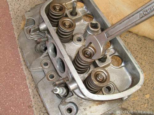

Öl ist zu dickflüssig, Benzin, Verdünnung ist besser. Da der Brennraum beim 1,4 / 1,2 er schräge gestaltet ist, kannst Du das Stück Holz angleichen / passend machen, so daß es genau reinpaßt. Und natürlich auf den Teller oben (wie auf meinem Foto zusehen ist), nicht auf den "Stiel" schlagen. Das mit der Bohrmaschine hab ich auch schon angewandt, am besten mit einer Standbohrmaschine. Bei hartnäckiger Ölkohle erst mit Messer abschaben, Ventil einspannen, Messer oder Stecheisen ranhalten, danach ne Drahtbürste, und den Rest mit Schmirgel. Da eignet sich am besten Schmirgelleinen, (mit Stoffasern zum abreißen) erst mit 80 er , dann 120 er. Nach der "Behandlung" sehen die Ventile aus wie neu.
Zusammengesetzt hab ich die Ventile auch schon mal ohne Ventilfederspanner. Mit einem 2. Mann mit ordentlich Muckis, der die Feder vorspannt, der 2. fummelt die Keile rein. (wenn man solche Reparatur in der Pampa machen muß, und kein passendes Werkzeug hat) Vorhin nochmals gemacht.....😰

Habe mal Benzin in die Brennmülde getan nach paar min. sieht man das es langsam weniger wird

Ventilspanner
Ventilschafts Zange
