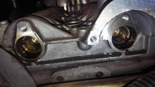

Habe mal ein Foto gemacht von bei den Nockenwellen
Ich würde doch erstmal abklären, ob die Ventile in Ordnung sind. Ansonsten macht man sich jetzt Arbeit und steckt Geld rein und dann muss der Kopf doch noch runter.
Um zu klären ob die Ventile in Ordnung sind sollte man doch aber vorher erstmal die Steuerzeiten korrekt einstellen.
Alles andere macht in meinen Augen wenig Sinn.

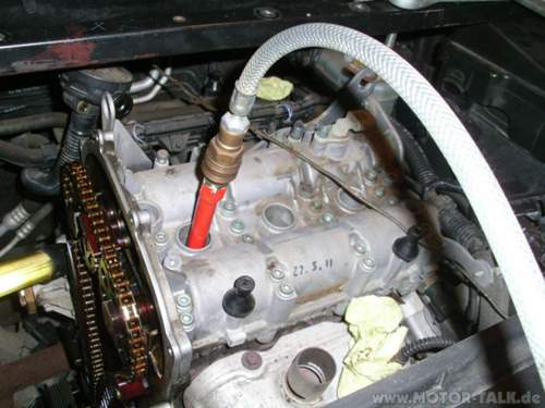

So wie das aussieht, ist die Kette an einer Nockenwelle um 3 -4 Zähne übergesprungen, da könnten die Ventile ein mitbekommen haben. Um das zu prüfen habe ich mal solche Zündkerze mit Druckluftanschluß gebastelt. Bei dem Polo mit dem gleichen Fall hatten wir erst die (alte) Kette richtig aufgelegt, und den Motor paarmal durchgedreht. Dann diese Kerze rein, betreffenen Kolben in Kompressionsstellung gedreht, ca 3 Bar Luft in den Brennraum gegeben, und den Motor in Drehrichtung gedreht. Ließ sich bei allen 3 nur mit Kraftaufwand drehen, also schlossen die Ventile noch richtig. Hätte es am Ansaug oder Auspuff rausgepustet, schließen die betreffenen Ventile nicht mehr, dann Kopf runter.

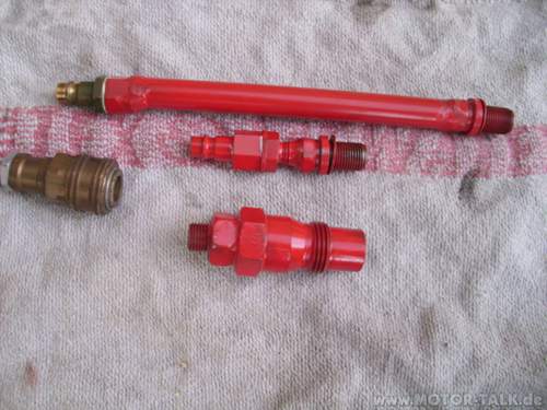

Wo draus haste das gebastelt?
Ist das Rote Plastik.

Und dann so machen wie ihr das Vorgeschlagen habt, auf OT Stellen und erstmal mit der Alten Ketten Versuchen und dann ihn Abdrücken ob kein Ventil was abgekriegt hat
Der Besitzer des Polos, wo ebenfalls die Kette (nur 2 Zähne) übergesprungen ist, hatte die Teile besorgt. Den Abstecksatz für 15 € , den Kettensatz für 80 € . Darin enthalten: Kette, 3 Zahnräder, Schrauben, Simmering, Motordichtmasse, Hydraulischer Kettenspanner, Gleitschinen. Für unseren Polo gleich mit, der ist mit 114.000 auch fällig.
Um den abzudrücken, hab ich mal alte Kerzen ausgebohrt, Hülse, Druckluftanschluß angeschweißt/gelötet, um solche totgesagten Motoren zu prüfen.
31-selbstgebastelte-werkzeuge
Schweißgerät habe ich leider nicht.

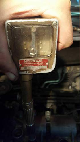

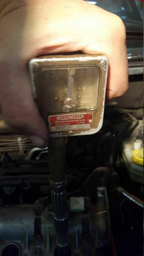

Hatte ganz vergessen den kompressionstest hier rein zu Schreiben.
Leider gibt es bei dem Tester keine Skalla mehr. Bis wo ich Rot Makiert habe ging er bei allen drei Zylinder
Sollten dann so Pi X Auge 11 - 12 Bar sein, Ventile scheinen dann dicht zu sein. Wenn alle gleich sind, würd ich sagen, neue Kette rauf, und starten.
Leider hatte er keine Karten mehr aber besser als nix. Werde heute Abend mal Schauen was es so gibt. Ist es besser das Nockenwellenritzel auch zu tauschen ?
Habe eben noch einmal einen 2 Test gemacht müssten so knapp 11bar sein der Tester macht bis zu 17.5bar
