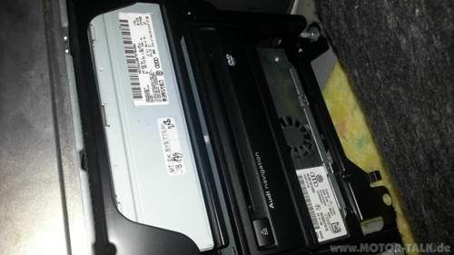

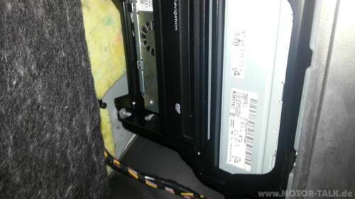

schau hinten LINKS in deinen Kofferraum - da sitzt der Radio Tuner - oben in den Radio Tuner muss ein zusätzlichs Modul eingeschoben sein - wenn der slot FREI ist hast du kein SDS!
Ich habe mal fix ein Foto gemacht.
Was ich erkennen kann ist folgendes von oben nach unten:
Kühlkörper
B&O Verstärker??
Navibox
DVB-t und TV-Tuner
20130917-193122
20130917-193131

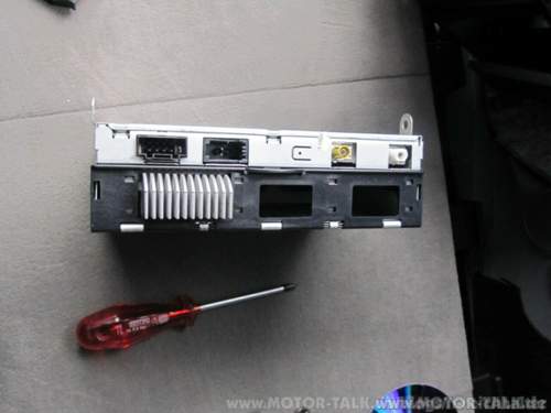

Das SDS Modul ist von hinten in einem Schacht der Radio-Einheit eingesteckt. Da hat Scotty recht.
Das ist die oberste Unit, direkt über dem Navi-DVD Laufwerk und unter dem B&O Verstärker (heißt bei dir "Kühlkörper"😉 🙂.
Du kannst es nur sehen, wenn du den Infotainment-Turm losschraubst und nach vorne kippst. Und selbst dann musst du mit der Taschenlampe ein wenig "um die Ecke" gucken um es zu sehen.
Auf dem Bild sieht man eine Radio Unit mit gestecktem SDS Modul. Wenn bei dir alle 3 Buchten hinter der schwarzen KS-Abdeckung leer sind... dann haste kein vollwertiges SDS verbaut.
Sollte doch eines stecken, dann stimmt die Codierung der Sprachbedienung in der Telefonvorbereitung nicht. Die muss nämlich wissen, dass Sie inaktiv zu sein hat. Sollte es so sein, dann melde dich bei mir. Kann dir die Codierung dazu dann mitteilen.
Sds-1
ok danke dir erstmal. Werde mich im Laufe des Tages mal dazu bewegen, hinter den ganzen Turm zu schauen um die Radio-Unit zu sehen.
Bastelstunde erfolgreich. Ich habe soeben den "Media-Turm" abgeschraubt und etwas nach vorn geneigt. Konnte dann mit der Hand die Rückseite der Radio-Unit ertasten. ja was soll ich sagen.....leider kein Modul hinten dran. Also wie schon gesagt bzw. der Verdacht bestand, habe ich nur das SDS für das Telefon. 🙁
