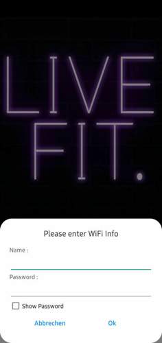

Wenn ich dass tue kommt folgendes Bild..... Und da komm ich wieder nicht weiter...
Zeig mal wo du drauf klickst bevor das kommt. Würde wohl eher hilfreich sein.
Das von dir gezeigte Bild ist ein Phänomen, was so gar nicht bei Screenmirroring vorkommen darf.

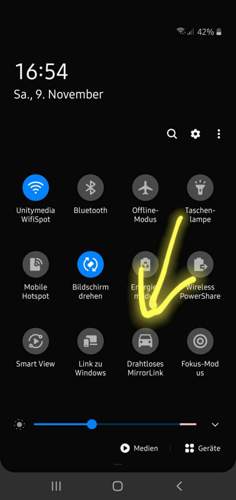

Ich scrolle mein Display runter und klicke auf "Drahtloses MirrorLink"(siehe Screenshot). Dann kommt direkt das kleine weise Fenster im unteren Bildschirmrand. Das schwarze Bild oben drüber ist mein Hintergrund. 🙂
Klick mal auf die Schrift und nicht auf das Symbol, dann geht ein Menü auf. Da solltest du dein Fahrzeug auswählen können.
Genau dann kommt das oben beschriebene, direkt. 😉
