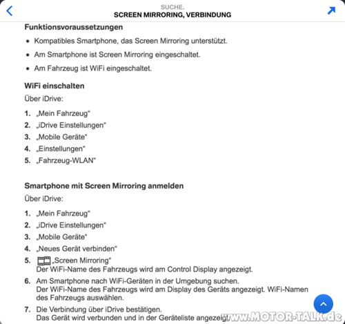

Kann mir bitte mal jemand erklären wozu der o.g. Eintrag im Menu dient? Ich habe jeweils ein IP6s Plus und ein Galaxy S8 Plus parallel gekoppelt. IP als Telefon 1 Android als 2. Funktioniert alles bestens. Auch wenn ich im Menü des G30 auf CarPlay wechsle. Alles bestens.
Will ich diese Funktionalität allerdings mit dem Android nutzen komme ich nicht weiter. Ich finde zwar ein Fahrzeug WLAN, muss dann aber am Telefon ein Passwort eingeben. Dieses zu erstellen ist mir dann in den Menutiefen des G30 auch noch gelungen. Allerdings kommt keine wirkliche Verbindung zustande. Geschweige denn gar der Bildschirm des Galaxy auf dem Monitor des BMW.
Was mache ich falsch? Oder interpretiere ich diese Funktion vollkommen falsch?
Danke im Voraus!

Screenmirroring (Miracast) muss man erst codieren, dann klappt es auch (nutze es mit Samsung S8).

Mirroring ist mit dem iPhone im G3x nicht möglich. Nur CarPlay oder per BT (inklusive der von Dir genannten Apps).
Bei meinem Samsung S8 funktionierts auch, brauchte aber ein paar Anläufe... Ist aber für nix zu gebrauchen. Es ist nur ein 1:1 Darstellung des Handy-Bildschirms. Darstellung ist aber zu klein, man kann nichts erkennen, und es kann auch nichts auf dem grossen Display manipuliert werden. Die sollten besser mal Android Car bringen...

Welchen Eintrag meinst Du genau? Den für Mirroring? Da verbindest Du ein Android Telefon mit den WLAN des G30 und spiegelst den Inhalt des Bildschirms. Für das iPhone ist der Eintrag nicht zu gebrauchen.

Anbei mal der Auszug aus der BDA.
Img-0106
