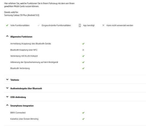

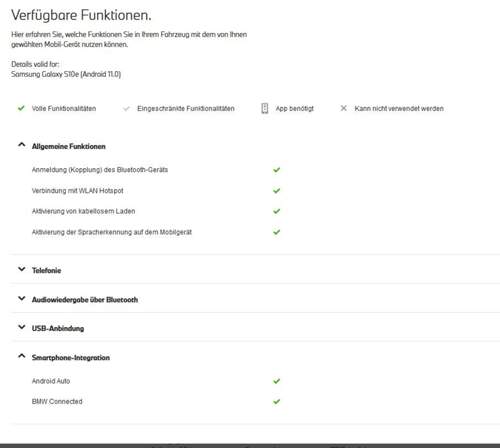

BMW-Kompatibilitäts Check der Funktionen für dein S10 geprüft, in Verbindung mit deiner Fahrgestellnummer?
Link BMW BLUETOOTH-KOMPATIBILITÄTS-CHECK
Ich hatte u.a. anfangs ein S9Plus.
Dort steht auch bei meinem Fahrzeug unter Smartphone Integration:
Kabellos über Screen Mirroring
Hat auch problemlos funktioniert, hatte für mich aber keinen Mehrwert.
Daher nur 1x ausprobiert.
Beim meinem anderen Telefon ist diese Option nicht verfügbar.
Auch das steht so in der Kompatibilitätsliste.
Es hängt also u.a. vom jeweilig unterstützten Telefonmodell ab.
Für das S10e wird bei mir auch kein Screen-Mirroring angezeigt.
(siehe Anhang S10e)
Wenn das bei deiner Fahrgestellnummer/Handymodell auch nicht angezeigt wird, brauchst du nicht länger nach der Ursache suchen. Es geht vmtl. dann nicht.

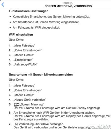

Kann man den Menüpunkt vlt. Unter den Einstellungen ausblenden? Im ID 6 kann ich ja diverse Quellen ausblenden wie FM,Am,Festplatte ect. Unter anderem kann ich auch screenmirroring ausblenden. Das meinte der User mit Haken setzen. Nicht im Handy sondern im Mediamenü unter Einstellungen
@Hansmaen schrieb am 17. Jan. 2023 um 13:19:55 Uhr:
Wie soll denn das Bild gespiegelt werden wenn nicht über WLAN (per USB geht es auch nicht)? Außerdem soll man sich ja laut Betriebsanleitung gerade per WLAN mit dem Auto verbinden.
Du hast mich nicht richtig verstanden. Ich habe nicht gesagt das es nicht über WLAN geht, sondern das du dich nicht zu dem Accesspoint verbinden sollst.
Beim ID6 baut er die WLAN Verbindung auf NACHDEM du die Option Screen mirroring gewählt hast. Siehe Anhang (WLAN einschalten <> verbinden)
