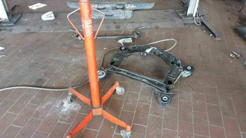

Heute habe ich den Träger ausgebaut.
Die Risse die man auf meinen Fotos sah, waren keine.. Das ist nur so eine dünne gummischicht die aus Produktionsgründen vorhanden ist, welche eingerissen ist.
Ein Lager, allerdings hinten ist definitiv defekt. Was meint ihr, nur die beiden hinteren tauschen oder auch die vorderen - denen man optisch keine Beschädigung zusagen kann?
Schließlich haben 220.000 km gesehen
Wenn Du den Kram schon mal auseinander hast, mache alle neu. Du ärgerst Dich nur, wenn Du später nochmal bei musst, um die nicht gemachten Lager zu tauschen.
