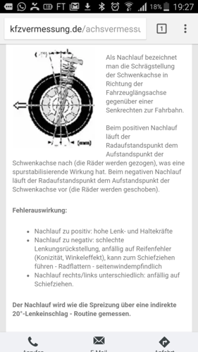

Seht euch mal das bild an: geringer Nachlauf Seitenwind anfällig ! Kann ich den nachlauf beinflussen indem ich den Aggregatträger verstelle? Sind ja Langlöcher in den Lagern..

Aggregatträger habe ich verstellt, nach vorne und nach hinten.. jeweils mit anschließender achsvermessung. Fahrverhalten ändert sich nicht.
Ich glaube mitlerweile dass es was mit den rückstellkräfte zu tub hat. Ich muss nach Kurvenfahrt immer aktiv das Lenkrad zurückdrehen.
Bei langsamer fahrt fällt es besonders auf.
