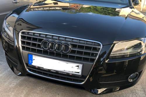

Wie kriege ich den nun das Logo vorn an besten ab ? Mit einem schrauben zieher macht man sich ja total die Macken in den Grill rein.
Das ist doch geklipst oder? Habe das neue noch nicht da aber auf den Bildern sieht man doch so Haken mit denen es einrastet. Ich würde meinen man drückt die innen zusammen und es von innen nach vorne die Ringe raus. Hebeln von vorne würde ich das nicht, habe mich aber noch nicht daran versucht.

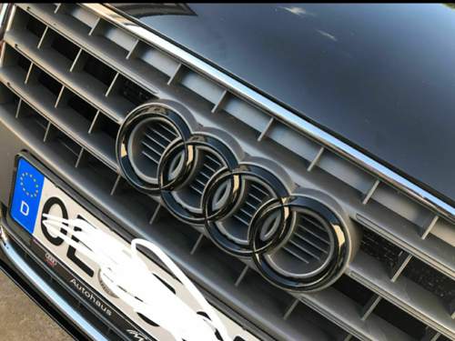

Also folgendes.
Habe die Motorhaube auf gemacht und die Verkleidung entfernt. Damit man die Klipse besser sieht. Ergebnis ist dass bei den Chrom Ringen nun 3 Clipse abgebrochen sind. Geht wohl nicht anders weil war echt bombenfest befestigt.
Das schwarze Logo ist auch montiert und man erkennt bei genaueren hin schauen das es kein Original sein kann. Gekauft habe ich das bei ahw Shop als Original Teil.
Im Produkt ist aber nirgends eine Audi Markierung und die Ringe Scheiben minimal kleiner zu sein so das jetzt an der Unterseite das ganze etwas unschön aussieht. Aber das ist wie gesagt nur beim genaueren hinschauen.
Ergebnis schaut trotzdem sehr gut aus.

20180620-150256-2
Mach dir keine Sorgen. Es wird passen. Der Logo ist jedenfalls Hochglanz schwarz. Finde die Kombination bei mir ganz ok. Lack und Logo sind Glanz schwarz und Grill matt grau/schwarz.
Übrigens. Du musst 3 Stäbe abknipsen auf der Rückseite der Ringe . Am besten vergleichst du es mit deinem Original (einfach mit der Hand abbrechen)
Und ja ist schon echt komisch das es nicht Original ist. Bin gespannt wie es bei dir ist, bitte Bescheid geben.

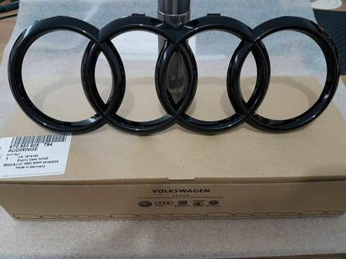

Kannst du mal ein Foto posten von der Rückseite der schwarzen Ringe ?
Wenn da keine Nummern drin sind ist es kein Original.
Außerdem warte erst mal ab bis du es befestigt hast und alles passt.
Die alten Ringe kriegst du bestimmt sich nicht ab ohne die Nasen zu brechen. Also kannst du ruhig Gewalt anwenden. Hauptsache der Grill bleibt ohne Schaden
Achso. Und Ja natürlich habe ich die richtig rum angeknipst. Das ganze geht nur in einer Richtung wegen den Löchern der clipse
@chrissline schrieb am 21. Juni 2018 um 15:47:50 Uhr:

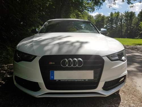

Bei mir sind sie mit Nummern und Logo.
Vorderseite
Rueckseite

Für Front brauchst du einen mit den selben Maßen , es gibt nach meinem Kenntnisstand 2 verschiedene diese unterscheiden sich in der Breite der Ringe...einfach deinen original messen... Werden durch die Nasen auf der Rückseite an den Kühlergrill befestigt, und dafür muss auch der Kühlergrill demontiert werden..als Info
Nur so als Info nebenbei, weder Kühlergrill noch sonst was muss ausgebaut werden.
Mit einem geeigneten Gegenstand vorsicht unter das Zeichen greifen, erste drei Clips lösen (ohne Probleme),
dann ein wenig nach aussen ziehen und siehe da, siehst die anderen Clips, ein nach dem anderen ein wenig hebeln und das Ding kommt ohne Schaden raus.
Danke für das Foto. Bin mir jetzt nicht sicher ob ich die Nummern übersehen habe. Denke aber schon das bei meinen keine Logos und kümmern hinten dran sind.
Hast du den hinten auch zwei längere Stäbe? (Die müsste ich abbrechen da diese wohl nur für den Waben Grill gebraucht werden)
