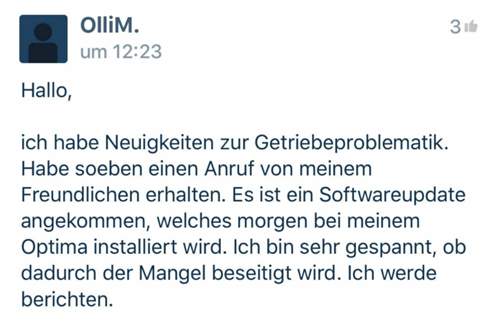

Anscheinend ein weiterer Versuch seitens KIA, es gibt wohl ein Softwareupdate...
...da steht aber "Getriebeproblematik"...???
Dachte es geht um Turbo/Motor.
