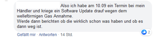

@TheUntouchable schrieb am 2. September 2019 um 09:08:21 Uhr:
Hab gerade in einer Facebook Gruppe gelesen, das dort jemand am 10.09. einen Termin beim Freundlichen hat, bei dem angeblich ein Update aufgespielt werden soll welches dieses Verhalten beheben soll..
Ich hoffe Mal das mein 2020 wenn er kommt son Zeug nicht mehr hat 🙁
Kannst du den Post mal verlinken oder Screenshoten
Ist aus der "Kia Ceed GT / Pro Ceed GT" Gruppe. Nachdem das eine geschlossene Gruppe ist habe ich mal den Namen sicherheitshalber ein wenig unkenntlich gemacht, direktes verlinken ist leider daher auch nicht möglich 🙂
Screenshot
@TheUntouchable schrieb am 2. September 2019 um 11:07:27 Uhr:
OK danke... Kannst den Post ja mal im Auge behalten ob sich da was tut
Klaro, interessiert mich ja selber 🙂
