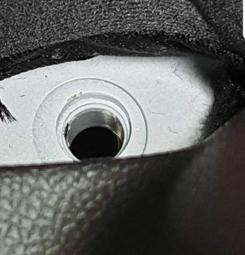

Schraube von Gurtverankerung hat sich komplett gelöst
Ford Focus Mk4
Ich bin aber sowas von Sauer!
Heute beim Händler weil I LED zu hoch eingestellt war.
Vorhin auf dem weg nach Hause hält meine Freundin plötzlich den Gurt in der Hand! Sieht abgebrochen aus!
Die Gurtverankerung ist ab. Keine Sicherheit! Kein Schutz des Gurtes!
Ich bin gerade echt dran vom kauf zurück zu treten, finde das Auto echt gut aber so etwas geht gar nicht!
Hätte ich bremsen müssen hätte es Tote geben können!

Da ist gar nix abgebrochen, der Gurthalter ist schlicht und ergreifend nie angeschraubt gewesen.
Ich wäre genau so angepisst, aber das Auto ist deshalb noch lange keine Schrottkarre.
Der Mangel sollte durch den Fordhändler aufgenommen werden und das Fahrzeug einer kompletten Überprüfung seitens der Ford-Werke unterzogen werden und dann sollte die Sache im beiderseitigen Einverständnis finanziell zu deinen Gunsten geregelt werden.
Solche Dinge dürfen nicht passieren, aber sie passieren leider immer wieder, da dort auch nur Menschen arbeiten die leider immer wieder Fehler machen.
Ich wünsche dir trotzdem eine unkomplizierte Nachbesserung und einen entsprechenden finanziellen Ausgleich oder ein anderes Fahrzeug.

Du musst mit dem Auto zur Ford Werkstatt fahren, die Ford Werkstatt sollte einen HAR schreiben. Eine ,, Unfallmeldung''
Das ist nötig bei sicherheitsrelevanten Beanstandungen. Dann kann Ford im Werk prüfen ob es noch mehr Fälle gibt.
Abgeschleppt durch Mobilitätsgarantie wird nicht,da dein Fzg. noch fahrbereit ist.

Also Gewinde ist keins in der Bohrung.
Und ich sehe die Straße durch das Loch.
