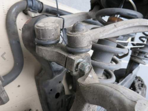

Schraube am oberen Querlenker - die Klemmschraube des Todes oder auch: Wie bekommt man diese raus.
Guten Morgen,
ich denke jeder weiß von welchem Bolzen ich hier spreche und da ich noch keine mehrjährige Erfahrung mit der Schraube vorweisen kann dachte ich mir man könnte ja mal ein paar Lösungsvorschläge sammeln, wie man dieses unglaublich tolle Schraube rausgetrieben bekommt und das ganze ohne Spezialwerkzeug.

Nächsten Monat ist der TüV fällig und ich habe heute mit meinem Tüver nach 300tkm und 10Jahren festgestellt das die oberen Lenker eingerissen sind. Alles kein Problem, bis auf diese hässliche Schraube 🙂

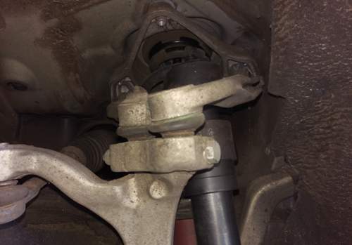

-Kriechöl etc. hilft nicht. Zeitverschwendung.
-Die besagte Schraube kann fest sitzen oder RICHTIG FEST sitzten.
Wenn sie richtig fest sitzt, helfen einige der Tips aus dem Netz nicht oder sind sogar kontraproduktiv.
Das gilt für alle Wege, die Schraube heraus zu schlagen oder pressen. Egal welches Werkzeug, die Schraube sitzt dann so fest, daß sie nur gestaucht wird.
Da muß dann auch nicht anderen Usern Grobmotorik unterstellen, nur weil man selbst Glück hatte.
-Ausbohren ist vom Material her mit kobaltlegierten Bohrern kein Problem. Allerdings ist die Schraube bei 10mm Durchmesser 100 mm im Material verklemmt. Das können manche gar nicht und bei anderen gehört etwas Glück dazu. Ich habe eine Bohrung gut hinbekommen, ob es auf der anderen Seite auch geklappt hätte weiß ich nicht.
Es gibt dazu ein reichlich teures Spezialwerkzeug, was aber gut aussieht.
Den Kopf mit wechselseitiger Belastung zu lösen, war mir nicht möglich. Die Reibung zwischen Kopf und Radlagergehäuse nimmt einen jedes Gefühl. Entweder es passiert in Hunder Jahren nichts oder aber man dreht den Kopf auf einmal ab.
Das wiederum führt zur einzigen preiswerten Lösung. Kopf ab, am besten sofort ohne viel Experimente.
Dann wird mit der Mutter der Schaft der Schraube herausgezogen.
Durch den Zug reduziert sich der Durchmesser der Schraube geringfügig und verringert so die Klemmkraft.
Damit der Gewindeteil nur mit der Zugkraft und nicht noch mit unnötigem Moment belastet wird, habe ich den ganzen Bereich mit MoS2-Fett behandelt. Auch die Unterlegscheiben, die als Verlängerung eingesetzt werden, wenn die Sache in Bewegung kommt.
Zur Maximalbelastung habe ich im Keller Versuche gemacht. Dadurch, daß man die Mutter nicht mit einer ordentlichen Knarre o.Ä. im Radhaus anziehen kann, sondern nur mit einem langen Ringgabelschlüssel, ist es mir zumindest nur unter Schmerzen möglich, die Mutter abzureißen.
Ganz geht die Schraube damit nicht heraus, weil sie dann irgendwann gegen das Gehäuse stößt. Also wird dann abgeflext und der Rest herausgeschlagen. Das geht aber, weil der Stummel viel kürzer ist als die gesamte Schraube und durch das Ziehen auch schon geglättet wurde.
Das alleine hätte nicht geholfen bzw. wäre mir zu riskant gewesen, noch mehr Kraft aufzubringen.
Zur Unterstützung muß das Radlagergehäuse erhitzt werden.
Dafür habe ich einen Propangasbrenner verwendet. Er hat eine weichere Flamme als Acetylen-Sauerstoff aber mehr Leistung als ein elektrisches Gebläse.
Die Temperatur habe ich mit einem Infrarotthermometer überwacht. Ab 160°C fing die Sache jeweils an zu knistern und ich konnte die Mutter nachziehen.
Wasser in die zuvor hohlgebohrte Schraube mit einen dünnen Rohr von ganz hinten eingespritzt gibt dem Ganzen noch einen Schub.
Die Frage, wie hoch man den Achsschenkel erhitzen darf, kann ich nicht abschließend beantworten. Auf dem Teil steht Al Mg Si Cu. Für eine verbreitete Knetlegierung mit diesen Elementen habe ich gefunden, daß ab 180°C erste Gefügeänderungen möglich sind, die aber durchaus reversibel sein können.
Den Spurstangenkopf hatte ich demontiert, die Kugelgelenke der Querlenker gegen direkte Flammeneinwirkung geschützt. Wie diese Köpfe gebaut sind weiß ich nicht. Ein häufig verbauter Kunststoff beginnt ab 80 oder 90°C zu kriechen. Die wird man dort wohl immer überschreiten. Also Schrott.

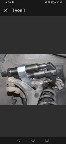

Ich nutze diese teure Vorrichtung von KS Tools, mit 12t Presskraft. Früher hatte ich einen Druckluft Schlaghammer, leider hat sich dann die Schraube mit jedem weiteren Schlag aufgepilzt und ging nicht mehr raus, so dass ich die Achsschenkel durch Bohren zerstört habe.
Geht von links ein Dorn rein, der den Bolzen nach rechts ausdrückt?
Wie ist die Artikelbezeichnung?
Ich hatte ihn hier gekauft, war am günstigsten:
https://www.esska.de/.../...ker-Klemmschrauben--94314165SH0x-26900?...
Artikelnummer ist 94314165SHM3 und kostet insgesamt 442,06 EUR, da ist die Hydraulikspindel inbegriffen.
VG, Eddi

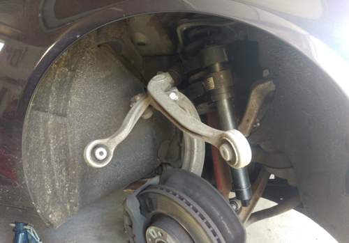

Aus der Erinnerung raus ist beim 4F ähnlich viel Platz. Zudem löst man die oberen Querlenker eh und kann das Radlagergehäuse dann nach vorne kippen oder kurz komplett ausbauen.
Edit: oder meinst du, dass die Halterung der Spurstange bei dem 4F im Weg sein könnte?
Achsschenkel = Radlagergehäuse😉

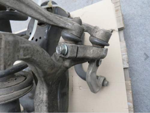

ja genau das ist leider das Problem , der Anlenkarm der Spurstange ist von der Position total im Weg
Ich habe Fotos meines 4F gefunden.
Müsste man testen, ob es wirklich nicht reicht das Werkzeug nach oben zu drehen.
