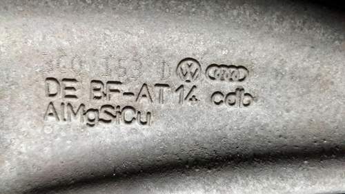

Die Frage, wie hoch man den Achsschenkel erhitzen darf, kann ich nicht abschließend beantworten. Auf dem Teil steht Al Mg Si Cu. Für eine verbreitete Knetlegierung mit diesen Elementen habe ich gefunden, daß ab 180°C erste Gefügeänderungen möglich sind, die aber durchaus reversibel sein können.
Den Spurstangenkopf hatte ich demontiert, die Kugelgelenke der Querlenker gegen direkte Flammeneinwirkung geschützt. Wie diese Köpfe gebaut sind weiß ich nicht. Ein häufig verbauter Kunststoff beginnt ab 80 oder 90°C zu kriechen. Die wird man dort wohl immer überschreiten. Also Schrott.

Das ist vom Querlenker eines Sharan 7N. Das Radlagergehäuse wird zumindest ähnlich sein.
Aluminium, Magnesium, Silizium & Kupfer?
Die Lenker ja, Alu-Guß + Magnesium und Silizi.
Ich hatte mal was von Messing und Kupfer Zusatz gelesen, war für die Lenker vom A4 b5.
Ob sowas überhaupt von einem Hersteller im Detail bekannt gegeben wird, wage ich mal zu bezweifeln.
Nur den will b.z. muss ja normalerweise niemand erhitzen?
Die Zusammensetzung des Radlagergehäuses wäre interessant zu erfahren.
@Robi500se schrieb am 10. Februar 2022 um 18:44:00 Uhr:
Ne, das Material vom Radlagergehäuse ist sinnvollerweise gemeint.
Denn da steckt die böse Schraube drin und das könnte man versucht sein zu erwärmen.
Asche auf mein Haupt, natürlich meine ich den Achsschenkel/Radlagergehäuse.

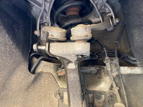

nachdem ich hier das ganze Leid gelesen habe, gestern Abend meine ersten beiden Schrauben des Todes besiegt. Folgendermaßen:
- Rostlöser eh klar & viel davon
- Heißluftföhn
- Makita DTW300 Schlagschrauber
- Zwei Akkus dazu 🙂
- 500gr. Hammer
Rechts 0 Probleme ging relativ einfach. Links war der Kopf kurz vor der Aufgabe. Ging aber ein paar Grad drehen. Vorsichtig von unten warm gemacht. (Warm....nicht heiß...Föhn kann 850°) Mutter wieder 2 - 3 Gewindegänge drauf geschraubt Bolzen beidseitig ein paar zärtliche Hammerschläge gegeben.
Dann Schlagschrauber am Kopf abwechselnd rechts- linkslauf zwischendurch mit Rostlöser fluten und Geduld üben. Nach zwei Akkus erfolgreich gelöst.

Schraube hat aufgegeben
Oh nein, jetzt folgt gleich der übliche Shitstorm, weil Du den Achsschenkel erwärmt hast 😁
Spaß. Glückwunsch, dass sie gut raus ging. Gut wenn man behutsam ran geht und ein wenig Glück gehört natürlich auch dazu.
@Passat-Schrau-Baer schrieb am 5. Juli 2022 um 08:48:53 Uhr:
Das bin ich gewohnt...irgend einer quakt immer. Ich denke der Mehrheit hilft es...und darauf kommt es an 🙂
Ciwa
PS: Gefügeveränderung mit Heißluftföhn an der Stelle......lächerlich...WD40 ist noch nicht mal komplett verdampft geschweige denn hat gezündet 😉
