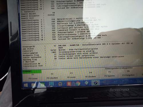

Ich hab heute den Fehlerspeicher von meinem Wagen ausgelest und hab einen DPF Fehler drin.
0x4166 Strömungswiderstand zu niedrig.
Was kann das etwa sein??
Hier den Auszug

@Xdreiv schrieb am 2. Februar 2019 um 21:12:17 Uhr:
Hier den Auszug
Erst mal Thermostate erneuern !!!
Mit 59Grad geht da nix.
Und dann ist der Oxikat zu und DPF sollte auch gleich mit gereinigt werden.

Deine fehlermeldung sagt 51 grad !!!
Also Thermostat ist hier schrott!!!

Im aktuellen FS steht 51 grad
@Black-US-Golf3 schrieb am 3. Februar 2019 um 10:03:46 Uhr:
Man weiß ja nicht wie lange der Wagen schon lief.
Könnte ja sein das der noch seine 90 Grad erreicht.
Die 90Grad no way
50 grad kommt daher weil ich am Vormittag unterwegs war und am Nachmittag fs ausgelest hab. Währenddessen ist er dann abgekühlt.
Ich hab gerade bei nicht laufenden Motor den gegendruck gemessen. Da zeigt er mir 8192.1 mbar an. Kann eigentlich nicht sein oder wenn der Motor nicht läuft??
Wurde der sensorkrams bei den DPF Arbeiten erneuert bzw. tut der noch richtig?
Das ist zu viel. Sollte bei um die 1000 liegen.
Scheinbar Sensor kaputt
Hab den Sensor gleich mit getauscht und angelernt. Ich probier nochmals den alten. Vielleicht geht's.
Kenne die Werte nicht die da sein sollten, aber der fs gibt ja das partikelsystem als ort raus in Verbindung mit dem Symptom strömungswiderstand.
Daher würde ich da mal ansetzen.
