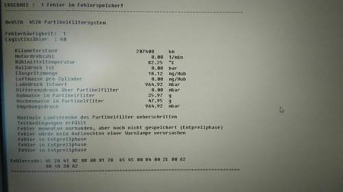

Habe da nochmal ne Frage. Eben Mal den Fehlerspeicher ausgelesen. Hierbei kommt die im angehängten Foto aufgeführte Fehlermeldung zum DPF.
Diese lässt sich nicht löschen, kommt also immer wieder.
Kann man die irgendwie löschen? Oder ist der DPF jetzt schon nicht mehr zu retten?
Bin für jeden Tipp dankbar!
Und ja, heute hätte er sogar trotz defekten Thermostat die passende Kühlwasser Temperatur gehabt.
Img-20181105-164002
Filtertausch registrieren dann ist das weg
