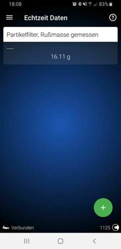

Hab mal mein OBD11 dran gemacht und da kam 16 Gramm raus ist das viel?
Das ist die *RUß*Masse und nicht die *ASCHE*Masse.
Bei circa 21-23 Gramm Ruß wird er die Regenerationsphase anstoßen.
Der Ruß wird verbrannt zu Asche. Und die Asche verbleibt im DPF. Das ist im Endeffekt der Grund warum ein DPF nach einem "normalen" Autoleben getauscht oder gereinigt werden muß.
