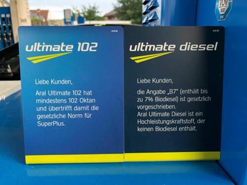

@Adik535 schrieb am 19. September 2020 um 06:56:36 Uhr:
Mein Senf dazu: 282.000 Km und immer noch der originale DPF drin.
Habe schon mehrmals hier gelesen das manche von Euch Ultimate Diesel tanken...Aral wohl... weil ohne Biodiesel.
Ist das immer noch möglich?
Bei den ARAL-Tanken in meiner Gegend hat jede Dieselsorte Biomist drin...
=> siehe Foto (v. 18.07.2020)
Nein.. Im Ultimate ist zu 100 % kein Biodiesel drin.. Es steht aber dabei.. Hat rechtliche Gründe.. Es ist aber zu 1000 % kein Biodiesel drin.. Wurde von Aral bestätigt und hier im Forum auch schon kommuniziert. Sie müssen es ausweisen obwohl nix drin ist.. Deutschland eben
Das Gleiche gilt für V Power. Habe auch schon an einer Shell Tanke einen ähnlichen Aufkleber gesehen. Bei Aral und Shell gilt Max. 0,1% Biodiesel
