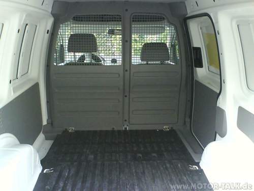

Moin hudemcv,
vielleicht hast Du es nicht so vor Augen, deshalb mal ein Photo vom Caddy-Kasten als Anlage. Da ist noch so eine Kleinigkeit zu erkennen, ziemlich genau da, wo sonst die Sitzbank ist. Vielleicht hat diese Trennwand ja mehr als nur eine trennende Funktion? Warten wir doch einfach mal auf die Antwort von VWN, danach sollte zumindest bezüglich des kompletten Sitzbankausbaues beim Life-Modell offiziell Klarheit herrschen. Hat denn schon mal jemand eine diesbezügliche Mail an VWN geschickt? Sonst mache ich das noch im Laufe des Tages😉.
Grüsse,
Tekas
Caddykasten
