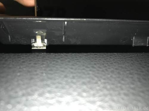

Es geht um das Caddy 4 Ablagefach ohne Deckel, das oben im Armaturenbrett sitzt.
Nachdem ich den Tip nicht gefunden habe, war heute der Selbstversuch dran und es geht wie folgt.
In der Schräge sind rechts und links zwei kleine rechteckige Aussparungen zu sehen.
Mit einem kleinen Schlitz-Schraubendreher kann man da rein und kann die Metall-Verriegelung lösen.
Die Fotos zeigen die U-förmige Verriegelung. Eine Seite des U in der Schale verankert, die andere frei.
dieses freie Ende muss mit der Klinge des Schraubendrehers richtung Scheibe gedrückt werden, dann geht die Schale raus. Ich hoffe, die Fotos lassen das erkennen.

Danke für deine Beschreibung. Ich habe vor das Fach ohne Deckel gegen das mit Deckel zu tauschen.

Damit das Thema abgeschlossen ist, hier noch zwei Bilder:
-einmal die normale Ablageschale von hinten, um die dort verbaute 12V-Dose zu zeigen
-zum zweiten, die jetzt verbaute Ablageschale mit Deckel. Aber das kennt man ja...

DANKEEEE für die Fotos!
Jetzt weiß ich auch, wo genau ich die Steckdose aus dem Zubehörhandel reinbohren soll!
Weiß jemand ob es in der Nähe Anschlussklemmen für die 12v-Steckdose gibt oder ob ich mit den Kabeln besser bis runter in die Mittelkonsole zur originalen Zigarettenanzünderdose gehen soll?
Mittelkonsole muss ich ohnehin öffnen weil ich auch für die Rücksitze eine solche Dose einbauen will.
Ich hab übrigens noch so ein Fach mit Deckel daheim. Neuwertiger Zustand.
