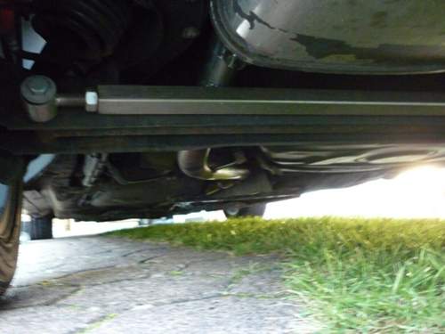

wo bekommt man diesen einstellbaren Panhardstab?
guck mal in der Bucht! Einfach nach Audi C4 Panhardstab gucken....ist sogar einer drinne! Zwar nicht in V2A wie meiner, aber trotzdem schicker als der originale..naja und eben einstellbar!

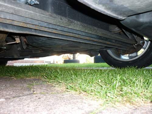

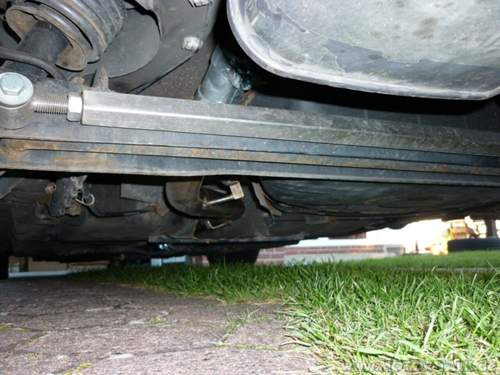

😁so hier mein Stab....
ausserdem sieht man auch das MSD Ersatzrohr sehr schön..höhö..also auch noch ein geiles Rohr😁
Davon hab ich 2 drunter 😁
Schicke Lösung Alex !
Gefällt mir sehr gut und hält auch sicher was aus.
