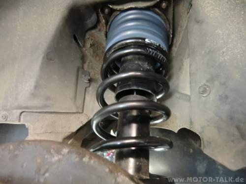

So nun zurück zu den Gummis die um die Feder gewickelt sind!
Diese sind nur dazu da um Geräusche vom aufsetzen der Feder zu hindern, diese müssen nicht dran bleiben und haben nichts mit der ABE zu tun.
Habe mit H&R gesprochen und die hatten es auch erwähnt, das man wenn die Gummis (Schläuche) weg sind der Dicke ca. 1 bis 1,5 cm Tiefer kommt.
Man kann sogar wenn man diese nicht abmachen will, die Hinteren mit diesen Gummis bestücken um den dann Hinten um diesen Wert zu erhöhen.😁
So ich bin jetzt mit den H&R Federn 29921 mit der Angabe 35/40 super zufrieden, in Verbindung mit den Sachs Avantage ideales Fahrvergnügen wobei er immer noch schön Straff aber trotzdem sehr Komfortabel ist!
Tatsächliche Tieferlegung (was auch im ABE/Gutachten steht Tieferlegung um ca. 40 bis 50 mm) zum Vergleich des Serien Fahrwerks mit Komfort Federn ist Vorne gemessen 50 mm und Hinten gemessen 35 mm, wobei das entfernen des Schlauches die Tieferlegung um ca. 1 cm geändert hat! 😁😁

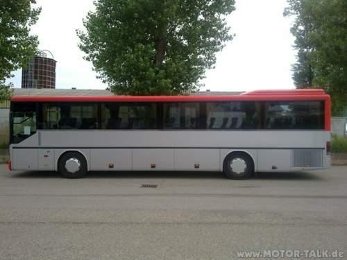

Setra
Mein "Arbeitsgerät" sorry 😁
Foddos vom AEL 😉

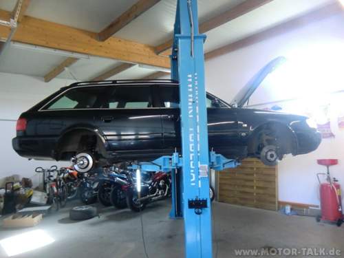

Federnwechsel-15-10-2011-3
Federnwechsel-15-10-2011-17
Federnwechsel-15-10-2011-23

boa, du hast ja voll `nen langen...!!!! ;-)
Wie lang ist der??
Wie lang ist der??
lol...!
Leider nur n 2-Achser, deshalb auch "nur" 13m, länger darf der nich, zumindest bei uns in A.
Die 3-Achser dürfen eine max. Länge von 15m haben, is aber dann auch bei der Mautgebühr zu spüren 😁
