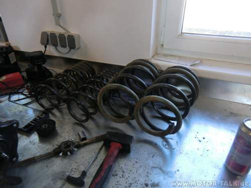

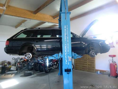

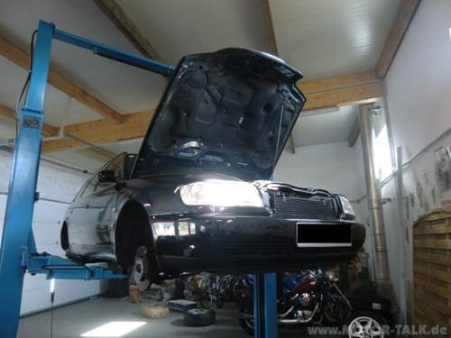

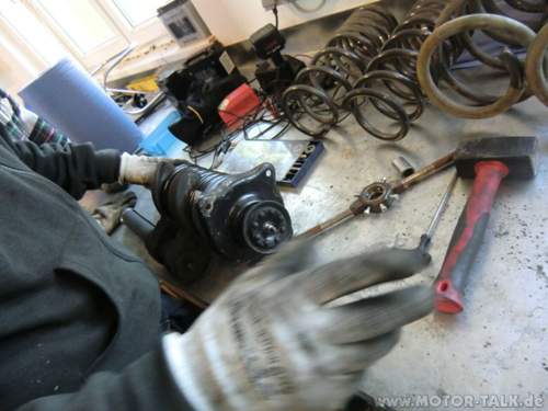

Bilder :)
Federnwechsel-15-10-2011-1
Federnwechsel-15-10-2011-2
Federnwechsel-15-10-2011-3
+7
ich dachte du wolltest federn einbauen, der ist doch immernoch übelst hoch :eek:
Genau das ist ja der Fredtitel.... :D
Ich finde das passt, alles andere ist beim tiefen Quattro eh nicht mehr Alltagstauglich ;)

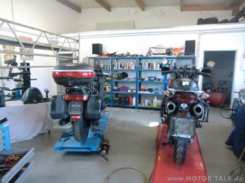

Ship sag bloß, du hast die Hebebühne bei dir in der Garage?
Nein, ich hab zwar ne Doppelgarage aber meine ist nicht so hoch...
Is die von nem Freund der sich irgendwann mal Selbständig machen will, wenn die Österreichischen Behörden und Bürokratenfuzis ihren Sanktus draufhauen.....

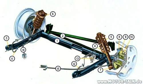

durch die Tieferlegung wandert die Achse nach links....somit steht die Achse nicht mehr mittig....und dann schleift es gerne mal links im Radkasten...musste ich auch feststellen! Ist bei allen Frontis das Problem!
Jetzt nicht mehr......wegen einstellbarem Panhardstab!
Was für´n Ding'? Hast du ein Bild?
boa da fällt mir gerade auf, dass ich von meinem schicken Stab gar kein Bild gemacht habe...Schande!
aber hier kannste ihn sehen!
Sowas hier?
panhardstab
wo bekommt man diesen einstellbaren Panhardstab?
