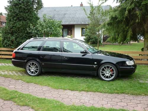

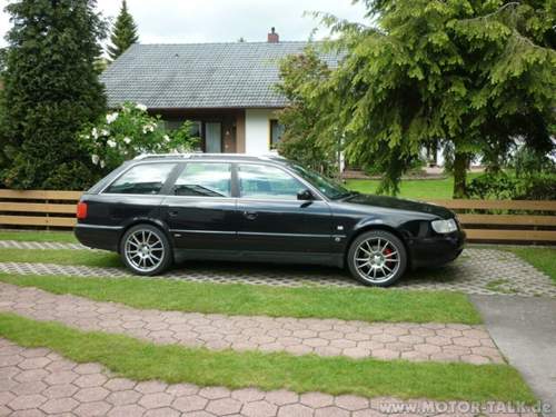

Von mir nochmal der 1:1 Vergleich!
Hängearsch
Perfektes Ergebnis

Alex,
ich bin neidisch!!!!!!!!!!!!!!!!

Silvio dein Auto muss vorne
tiefer
! da brauchste nichts messen...das sieht ein Ex Hängearschfahrer ...naja gut und jeder andere sofort!
Brauchst nicht neidisch sein...bekommt man mit den richtigen Federn hin.....musste ja auch erst meine Hängearscherfahrung machen😁
