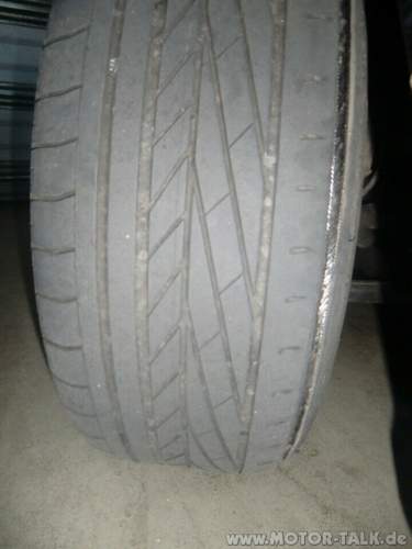

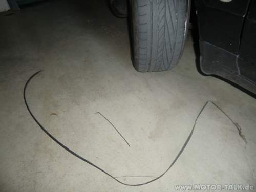

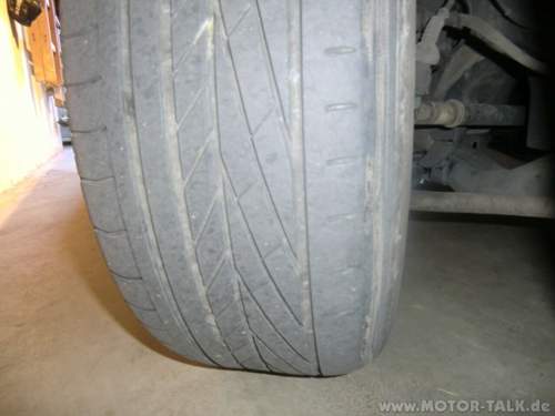

Außerdem hätte ich doch eine Fahrwerkstvermessung durchführen sollen, da sich die beiden vorderen Reifen nach wenigen km derartig einseitig abegnützt haben.
Die waren zwar eh schon im Arsch, doch eine Lauffläche darf sich nicht abhebeln, oder?
Genau das ist mir heute Früh passiert 😰

Das mit den reifen ist normal. Wenn du tiefer legst, geht die Spur Vorne etwas weiter auf und deine reifen fressen innen weg.....

Sorry aber wenn du deinen nicht einstellen lässt, werden deine nicht anders aussehen. Es sind bei 30 mm mal eben 1,5 cm offenere Vorspur und bei mir mit 70 mm tiefer sind es gar 3 cm mehr.

Hattest du den schon tiefer und hast nur jetzt die H&R genommen, oder hast du den erst jetzt Tiger gelegt? Hast du die Spurstangenköpfe gewechselt und danach keine Spur gemacht?

Original geschrieben von metinyueksel
Hattest du den schon tiefer und hast nur jetzt die H&R genommen?
Ja, war schon tief mit Eibach, wobei die jetzt verbauten H&R wieder rauskommen und wieder Eibach verbaut werden
Ja, jetzt hab ich das Ergebnis, nämlich die Reifen 🙄
Wenn ich die Eibach drinnen hab, lass ich die Spur/Sturz einstellen und wechsle gleich mal auf die WR....
