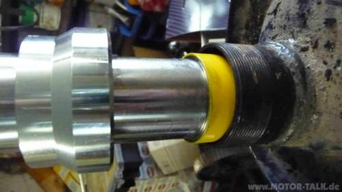

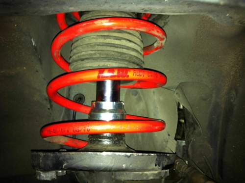

So nun sind sie drin, Die KAW Federn und die Bilstein B8.
Einfach nur Geil, perfekter Komfort gegenüber die H&R Federn mit den Sachs Avantage, diese waren deutlich härter.
Ich habe nicht damit gerechnet, das die so perfekt mit den KAW Federn harmonieren, es hat sich gelohnt, sind die besten Dämpfer die ich je gefahren habe! Sehr straff, aber trotzdem sehr Komfortabel, leichte Stöße werden perfekt aufgenommen.

ich hoffe du hast die Gummimanschette nicht so gelassen wie auf den Fotos!
Dir ist ja bewusst, dass die unten offen sind und dann Feuchtigkeit anziehen...was dann passiert, ist ja jedem klar!
Anders geht es nicht Alex, der Dicke war noch auf der Bühne, unten am Boden sind die Manschetten bündig unten anliegend!
anliegend oder dichten sie ab? haste unten keine Plastikringe, wo du die Manschette überstülpst!? Habe ich mir extra beim🙂 besorgt, dass man die Manschette wohl sonst nicht richtig fest bekommt..und wäre ja schade, wenn sich die teuren Dämpfer mit Wasser vollsaugen und den Jordan besuchen!
Wie haste sie montiert? mit dem komischen Werkzeug oder haste die auch einen Rohrschlüssel selber geschweisst?
Du weist dich ich Bau die Achsschenkel im Schlaf aus!
Schenkel runter und mit Hakenschlüssel richtig Festgeschraubt.
Die unteren Halter passen nicht auf die Überwurfmutter der B8 und desweiteren ist in der Mutter ein Simmerring zum Abdichten drin, laut Bilstein sogar ohne die Manschetten einbaubar....
Der Hackenschlüssel ist der letzte Mist und Bilstein hat keine Ahnung....
Glaube nicht, dass die kleine Dichtung oben auf längere Zeit vernünftig abdichtet!
Schicke dir mal eine email...dann kannste bisschen lesen!
doof...finde die Datei nicht mehr...habe ich wohl dummerweise gelöscht!
Naja auf jeden Fall wird von Bilstein eine eigene Manschette empfohlen, welche aber nicht wirklich passt!Schon bisschen traurig..ähnlich wie das seitliche Spiel der Dämpfer!
Naja ich werde es sehen....habe meinen Schlüssel ja noch net....und ich will das Federbein ja nicht ausbauen...aufgrund fehlendem Werkzeug/Erfahrung/Hebebühne und anderen Dingen!
Zumal ja von Bilstein geraten wird, die Überwurfmutter nach 50-100km nachzuziehen!willste das Federbein dann wieder ausbauen?

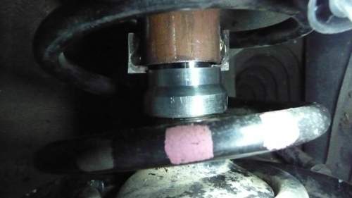

Seitlliches Spiel
Schlüssel
Habe auch die Bilstein B8 mit Eibach -30mm Federn verbaut. Zugegeben der passende Schlüssel um die Überwurfmutter zu verschrauben ist nicht der Hit. Habe es gelöst indem ich mir einen Adapter gebastelt habe. Dieser Adapter wird für die Montage der Überwurfmutter auf den Schlüssel gestellt und oben mit der Kolbenstange befestigt. Nun hat der Schlüssel den nötigen Druck und kann nicht mehr abrutschen, dann die Überwurfmutter mit dem richtigen Drehmoment festziehen und fertig ist die Geschichte. Habe unten im Federbeinrohr eine dünne Gummiplatte eingelegt. Der Überwurfmutter zentriert den Dämpfer und die paar Millimeter Luft machen nichts aus.

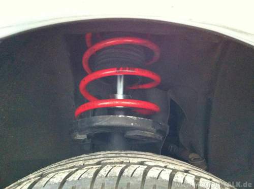

Hier die Nummern der Eibachfedern 35/30 z.B. fürn AEL Avant (Schalter + Automatikgetriebe)
E1517-140
E1729-140
Link: http://x1-autoteile.de/index.php?...
... danke. Die Federn sind schon bestellt und sollen die Tage kommen.
So die Federn wurden vor zwei Wochen vebaut. Endlich! Und es passt ganz gut.
Foto wurde zwar im Regen gemacht, aber als erster Eindruck sol es genügen.
Und warum haste nicht auch vorne die Federn verbaut?
