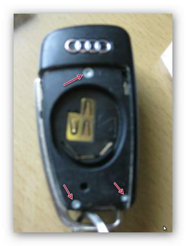

Ich habe vorhin mal den Batterie-Deckel von meinem Schlüssel abgemacht, darunter befinden sich 3 kleine Schrauben mit dehnen man bestimmt das Gehäuse öffnen kann. Ich habe auch Bilder gesehen wo unter dem Audi-Emblem eine Schraube versteckt ist.
Themenstarteram 29. Mai 2016 um 11:52
Bei meinem Schlüssel ist die Schraube unter dem Audi-Emblem, ich hab’s grad mal rausgehebelt.
das habe ich auch gerade gemacht aber unter dem Emblem (bei meinem Schlüssel) ist nichts, nur die 3 erwähnten Schrauben unter dem Deckel.
Ashampoo-snap-2016-05-29-14h37m49s-003
Themenstarteram 29. Mai 2016 um 13:18
Du hast wohl einen neueren Schlüssel als ich – meiner sieht wie im angehängten Bild aus. Da ist unter dem linken Ring die güldene Schraube (sieht man wegen der Kleberreste etwas schlecht)
am 29. Mai 2016 um 13:50
Das Gehäuse von Atomickeins ist vom 4f, das von birscherl vom 4b.
Edit:
Der Transponder im Gehäuse vom 4b ist eingeklebt, mit Nagellackentferner lässt sich der Kleber lösen trotzdem ist Vorsicht geboten das Glasröhrchen wo die Spule drin ist zerbricht sehr leicht.
stimmt, mein Schlüssel ist vom 4F aber der sieht aber auch nicht viel anders aus wie der 3Tasten-Schlüssel vom 4B den man in der Bucht auf dem Bildern sehen kann. Ich habe noch aus Neugier den Deckel von unserem 2006er A3-Schlüssel abgemacht der sieht auch so aus (3 Schrauben) wie der von meienm 4F. Vielleicht sollten wir mal abwarten bis birscherl seine Lieferung bekommen hat und darüber berichtet...
