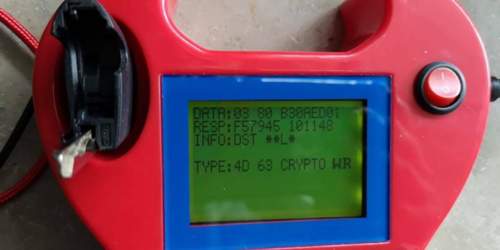

Sag mal Kalle, was hast du denn da für ein tolles Gerät zum Schlüssel testen?
https://www.aliexpress.com/.../32838000988.html?...
Damit kann man alle Transponder clonen, oder wie?
Was hast du damit schon für Schlüssel geklont?
Das sollte auch funktionieren, habe ich aber noch nicht gemacht, da braucht man beschreibbare Transponder, die sind nicht gerade billig, ich teste damit gebrauchte auf Funktion. So bin ich mir sicher das die Fernbedienungen die ich verkaufe funktionieren.
