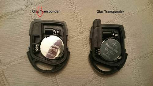

Wenn ich den Schlüssel sehe denke ich das da von Hause aus eigentlich nur ein Glastransponder passen sollte. Dann kann es sein das Carbon Chip funktioniert, muß aber nicht 😉
Die China Schlüssel sind immer so, da gibt es keine Unterschiede!
Ich habe aber den OE Schlüssel gemeint, da sollte eigentlich nur ein Glas Transponder drin sein 😉

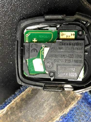

Es geht weiter , ich hätte ja mal auf idee kommen können den Orginalschlüssel zu öffnen . :-))))
Ich bin 100% davon ausgegangen das wenn ich für ein Ford fusion bj 2004 , 2 schlüssel kaufe und die so aus wie die Orginale und bescheibung für auch fürs BJ stimmt gibt es kein Problem . Nach Programieren zum tür öffnen ,was sofort geklappt hat , und die Wegfahrsperre etwas später erledigt werden sollte .
Habe gerade es über wifi nach anraten probiert , und ist leider auch bei 13 % abgebrochen .
Da meine frau gleich wieder weg muss ,kam mir die idee jetzt machste mal ganz vorsichtig den Orginalen auf machen um zusehen was in diesem steckt . hier das Ergebniss ,
Fusion-orgi1
Fusion-orgi2
kam ich aus dem staunen nicht raus , was ist das schon wieder ?

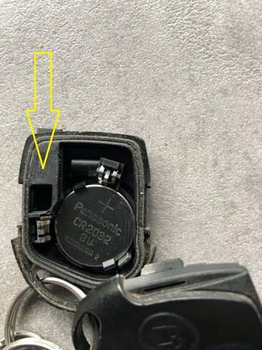

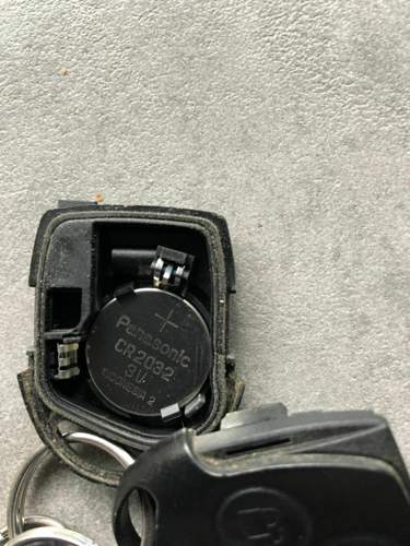

Hast du mal getestet ob dein Auto auch ohne FB anspringt? D.h. mur mit dem Schlüsselteil ohne den Kopf dran?
Eigentlich ist da wo ich den gelben Pfeil hin gemalt habe der Transponder versteckt. Siehe Bild
Ich würde fast vermuten das da schon eined den Transponder in die Nähe der Lesespule geklebt hat.
Transponderplatz
Dieses kleine Ding ist der Chip!
Dsc-00711
Habe ich nicht getestet , aber dann müsten die nachgemachten gehen .
Das symbol wegfahrsperre blinkt schnell bei den neuen schlüsseln . und Forscan sagt ja das versucht wurde mit einem falschen schlüssel zu starten. und mit dem Orginalen beibt das symbol an.
