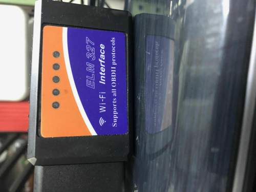

Was für einen ELM327 hast du denn?
Schicke mal ein Foto oder Link.
Jo , denke ich auch.
ich habe 2 st. weil wifi ist mir zu gefährlich , deshalp noch mit USB . und mit dem habe ich es gemacht.
Elm1
Elm2
Probiere doch mal den Wifi, der andere bricht doch auch beim schreiben ab, oder ist der Wifi ohne Schalter.
Nee ist mit schalter, kann ich aber morgen abend erst wieder , der andere kommt Freitag .
