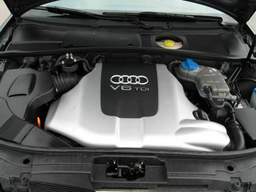

Hallo, gestern nach der Nachtschicht kamen bei mir kurz vor der garage laute geräusche aus dem Motorraum. Hörte sich mein guter A6 an wie ein Traktor.
Heute war ein schrauberkollege da und hat den Ventildeckel Beifahrerseite entfernt, da von dort das Geräusch kam.
Da sind nun 3 Schlepphebel rausgefallen.
Er meinte ich solle 12 Schlepphebel und 12 neue Druckstücke bestellen und er baut die dann ein. Müsse aber dazu den Steuerriemen und die ganze Front abbauen, damit der die Nockenwellen entfernen kann.
Dann würde das Auto auch wieder normal laufen.
Kann es das dann schon gewesen sein und wieso fallen diese Schlepphebel ab?
Kennt sich jemand von euch da aus ob das wirklich reicht. Nicht das er die teile reinbaut und es fehlt noch was.
Vielen dank an euch schonmal!

@TE: Es zahlt sich auf jedenfall aus die NW mitzutauschen. 1. hast du dann ein ruhiges gewissen und 2. bekommst du die 300 € Mehrpreis beim Verkauf mit vermerk auf neue Nockenwellen, sicher wieder raus. Schlisslich hat es sich schon herumgesprochen dass diese beim AKE das Hauptproblem sind. Zumindest bei den Meisten 😉

Einfache Erklärung: Ich habe eine eigene Werkstatt. Ich richte mich nach solchen Reps immer auf die Nutzung von Fz der Kundschaft ein. Wenn einer nur Kurzstrecken fährt, aber dafür auch mal längere Wege nutzt, dann bau ich andere NWs ein, als einer der überwiegend Langstrecken und AB fährt. Als Beispiel mal eben. Kommt immer auf den jeweiligen Nutzungsgrad an. Das angegebene bezieht sich auf die "Mittelversion". ABSOLUT werde ich kein Chinaschrott einbauen. Vor allem bei diesen Motoren hier sehr wichtig, das nur eine komplette Revidierung der Köpfe in Frage kommt. Wenn ich hier die NW´s nicht tausche, so spart Kunde nur ca Material der NW. Obwohl ich ja den Kopf ohnehin zerlegen muss. - Dieser wird im übrigen bei mir auch per Ultraschall gereinigt. UUUUPPPPssss Mist fast schon Werbung. Einzig und allein ist hier dann die schwieriegkeit beim zusammenbau (und auch Zerlegung) darauf zu achten, das im Bereich der VP44 und den Düsen ABSOLUTE Sauberkeit herrscht (Lustig wird's dann beim Entlüften und Förderbeginn einstellen!!). Wenn in dem Motor noch die original NWs drin sind erkennt man die wenn im Öleinfülldeckel bei OT die Zeichnung "OT" auf der NW sichtbar ist. Wenn nicht, so kann es keine originale mehr sein.

Ok,OK. Im Normalfall Campro, Febi oder Ruville. Und wenn dann IMMER einen SATZ und nicht nur eine Bank. Sonst kriegst echt Probleme beim einstellen. Bei Campro sind im Preis die Plättchen, Schlepphebel usw. im Satz drin ohne Mehrpreis. Ist gute und preisgünstige Ware. Den Dichtsatz von Reinz. Jedoch sollte man dann bei der Kopfdichtung auf die Lagen achten. Bei einem Motor wie dem letzten (450.000 km) habe ich eine Lage mehr genommen. Zur Sicherheit für die Ventile. Bezugsquellen sind Trost, Schleuss, Stahlgruber und JA! auch mal Internet - sofern Zeit vorhanden und es der gleiche Hersteller ist. Sogar hier kann ich einen enormen Preisvorteil für Kunden rausmachen.
Achja, beim Dichtsatz von Reinz sind auch die Ventilschaftsitzungen dabei.
Wenn man den Wagen nicht gleich abstößt, was am besten wäre, sollte man auch die Ventile putzen. Da gab es auch schon Schäden wenn die durch Ölkohle nicht mehr geschlossen haben. Von daher auch die Ventilschaftdichtungen...
Ist natürlich schon lästig, bei 24 Ventilen.
Das gehört ja wohl dazu. Ich schleif die noch von Hand ein. (Vorher im Ultraschall den ganzen Krimskrams samt Kopf reinigen). Und die Führungen der Ventile sollten auch gemessen werden. Vor allem bei solchen "Schäden".

Neue Wellen sind relativ schnell reingeschmissen, anschließend ein Kompressionstest.
Wenn alles im Grünen Bereich ist, zusammenbauen.
Die Kohleablagerungen an Ventilstangen, und Ansaugbrücke bekommt man mit anderen Techniken Sauber.

Nockenwellen Satz Kpl. 723 Euro
Dichtungen Für Ansaug und Abgaskrümmer Plus neue Schrauben 110 Euro
Wellendichtringe und NW verschlußdeckel 36 Euro
Haubendichtung und Dichtmittel plus Kopfdichtungen und Schrauben 228 Euro
Öl, Filter und Kühlmittel neu 140 Euro
Kompletter Zahnriemen Satz 537 Euro
Köpfe Planen 140 Euro
Schaftdichtungen und Schleifpaste 47 Euro
Falls noch nicht gemacht noch ein Zyklonfilter (sehr sehr wichtig) 70 Euro
Ölhalteventile (4 Stück 2 beim filter und 2 unter den NW) 100 Euro
All dass müsste man machen um die Köpfe vernünftig zu Überholen und da Kommen noch Lohnkosten drauf.
Wer jetzt kommt mit man kann ja den alten Zahnriemen noch benutzen der soll es Machen aber es wäre schon sehr ärgerlich wen man wirklich soviel Arbeit in den Motor investiert und er einem Dan um die Ohren fliegt weil der Riemen gerissen ist.
FAZIT: der Aufwand und die Kosten stehen in keinem Verhältnis zum Wert.
Maximal NW satz Komplett, Zyklonfilter und Noch den Zahnriemen Satz.
