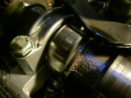

Hallo, gestern nach der Nachtschicht kamen bei mir kurz vor der garage laute geräusche aus dem Motorraum. Hörte sich mein guter A6 an wie ein Traktor.
Heute war ein schrauberkollege da und hat den Ventildeckel Beifahrerseite entfernt, da von dort das Geräusch kam.
Da sind nun 3 Schlepphebel rausgefallen.
Er meinte ich solle 12 Schlepphebel und 12 neue Druckstücke bestellen und er baut die dann ein. Müsse aber dazu den Steuerriemen und die ganze Front abbauen, damit der die Nockenwellen entfernen kann.
Dann würde das Auto auch wieder normal laufen.
Kann es das dann schon gewesen sein und wieso fallen diese Schlepphebel ab?
Kennt sich jemand von euch da aus ob das wirklich reicht. Nicht das er die teile reinbaut und es fehlt noch was.

Deine Erfahrung am V6TDI in allen Ehren - aber wie kannst Du da aussagen die Nockenwellen wären noch brauchbar?
schon auf den ersten Fotos der Abrieb und Riefen zu erkennen!
Da ist keinerlei Beschichtung mehr drauf, die reiben sich nun noch schneller weg...
@quattrootti schrieb am 20. Januar 2016 um 07:20:07 Uhr:
@XMV6pallas:
Eine Vor Ort Besichtigung, und Abtastung der Nocken, währen Sicher Hilfreicher ob Brauchbar oder Nicht.
Ich habe schon deutlich Schlimmere Nocken gesehen, wo noch kein Schlepphebel daneben lag.
Die Form der Nocken wirken auf den Bildern "Brauchbar". Da schon ein Schrauber vor Ort war, gehe ich Vorsichtig von aus, das er weiß, was er tut, bzw. sein Handwerk Versteht. Gerade auf dem Bezug einer "Zeitwert Gerechten Reparatur".
Sollten die Nockenwellen jedoch zu tief eingelaufen sein, gibt es die Möglichkeit gute Gebrauchte zu verbauen. Selbst Audi gibt eine Verschleißgrenze vor. 0,5-0,8mm Wie gesagt mehr als 1mm ist Schicht im Schacht.

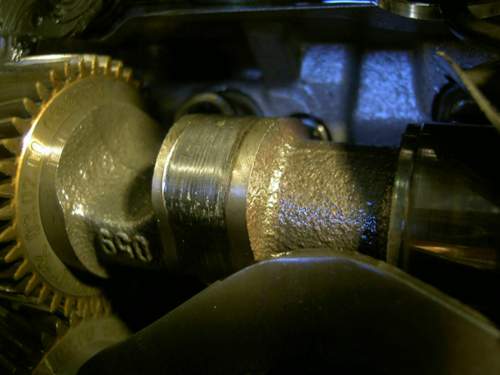

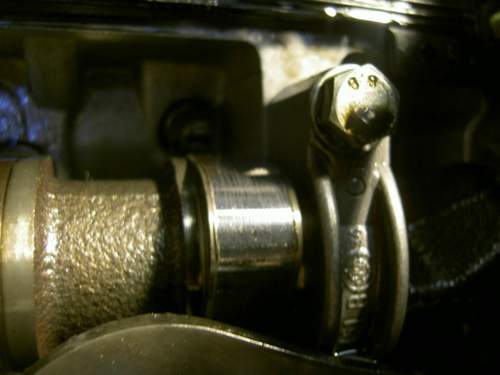

@ all. Hier kann jeder nur seine eigne Meinung loswerden bzw berichten was er persönlich schon mit einem V6 TDi erlebt hat. Je mehr noch schreiben desto mehr wird der TS verunsichert. Zum Thema, und ich möchte nicht das dieses hier als generelle Richtung gelten soll: die Nockenwellen der 1sten Generation waren bzw sind früher oder später als defekt zu betrachten. Da hat jedere seine eigne Meinung. Da die Schlepphebel schmaler sind als der Nocken bildet sich früher oder später eine genannte "Gasse" ähnlich wie bei einer eingelaufenen Bremsscheibe. Man kann also ein einer defekten Nockenwelle sofort und eindeutig sehen wie der Schaden fortgeschritten ist (siehe Bild Nr. 5, rechte Nocke, ist übrigens die einzige wo man den Nocken sieht). Man spricht von einer verlorengegangenen Obeflächenhärtung. Schön wäre mal zu sehen wie die genau dazu gehörenden Schlepphebel aussehen.
Alles in allem ist Neu natürlich immer besser. Man kann aber auch mit ein paar Hilfsmitteln auch solche gebrauchten Wellen durchaus wieder benutzen wenn sie gut entgratet und geschliffen werden.
Ich persönlich habe das als Versuch für mich gemacht mit Hilfe einer Drehbank und jemanden der damit gut umgehen kann und nur die Hydros, Schlepphebel sowie die Druckstücke ersetzt mit Nockenwelleneinlaufpaste. Fahren tue ich schon immer 10 W 40 Öl von Car 1 (Kostenpunkt so um 2,60 €/Liter). Ich habe die Ölruckhalteventile nicht ersetzt. Vllt ein bißchen draufgängerisch so wie ich auch bis jetzt das Öl nicht gewechselt habe ausser einmal nach 1.000 km Einlaufzeit, nur vier Filter und dementsprechend dann die fehelnde Ölmenge ergänzt. Der Motor hat keinen Leistungsverlust nach dieser OP erfahren. Braucht immer noch kein Öl!!! Die Laufleistung bewegt sich zur Zeit bei 573.000 km. Es ist ein 2000er AKN, 6-Gang-Quattro Avant und ich werde ihn weiterfahren bis er stirbt. Sende noch ein paar Pics anbei von den Wellen die jetzt , bearbeitet, wieder drin sitzen. Übrigen ist das Öl jetzt 117.000 km drin, der Zahnriemen hat 289.000 km auf dem Buckel. Habe nur einmal die Wasserpumpe zwischenraus genommen sowie alle Rollen gecheckt. ESP ist auch die 1ste genauso wie die Düsen. Ein neuer, original Audi LMM und eine neue Kupplung bei 456.000 km.

wenn erst die gehärtete Schicht der Nocken(welle) abgenutzt ist, hält es garantiert keine 100.000 km. mehr sondern nur noch eine sehr kurze Zeit.
