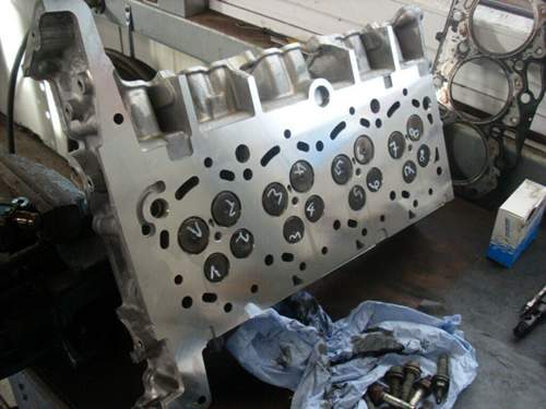

...wenn ich in der Lage bin meine Köpfe selbst ab sowie anzubauen hab ich auch genug Intelligenz meine Köpfe beim Motoreninstandsetzer meines geringsten Misstrauens überholen zu lassen mit allem drum und daran. Der hat alle Gerätschaften dafür . Planen (wenn nötig,eher selten) Führungen messen, ggf erneuern, Sitze fräsen, Ventile schleifen, evlt. den Gradanteil ändern wegen dem Flow. Danach komplette Heißreinigung und Korossionsschutz. Preis hier in der Nähe von Bremen ab 440.- € netto (planen?, Ventile reinigen und schleifen, Sitze fräsen, Demontage + Montage Ventile mit neuen VSAD) + Teile (Nockenwellen Komplettset, 2x ZKD nach Stärke, Zyl Kopfschraubenset, 2x VDD+ Kleinmat.) Beispielbild 2,2 TDCi anbei...
Sl387607
Das klingt für einen 4 Zylinderkopf FAIR.
Rechne das mal auf 2 x 3 Zylinder.
Also bei mir kommen da keine 3000 Takken raus !
