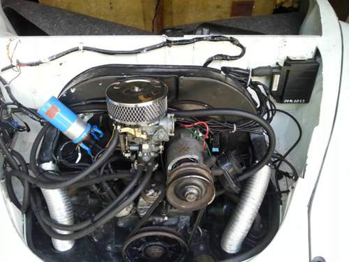

ich gehe mal davon aus das dein kat steuergerät im motorraum verbaut ist.
und über klemme 15 mit spannung versorgt wird
die dann praktischerweise an der zündspule abgegriffen ist.
edit: denkt euch den rest😉
Hast ein Schaltplan, Fotos von den Anschlüssen dieses Steuergerät? Was für "Fühler" und nachträglich angebaute Teile sind am Motor nachgerüstet worden?
Hallo, das steuergerät hängt auf der rechten Seite über Zylinder 1.
Die Luftsteuerventile hängen über Zylinder 3.
Angeschlossen an zündspule klemme 15 für plus und zündsignal klemme 1.
Dazu noch Temperatur und lambda.
Ist aber durchgehend so angeschlossen. Mit den neuen und alten zündkabeln.
Neu jetzt durchschlagende entstörte und alte durchgängige. Das steuergerät lief und läuft mit den neuen Zündkabeln.
Lief und läuft nicht mit den alten zündkabeln.
Gruß Timo

Paar Fotos vom Kat, Anbauteilen, Schalt oder Einbauplan wären nicht schlecht.
Hier ein paar bilder
+2
Und noch ein paar.
Auf Bild 1 ist das Steuergerät auf der rechten Seite über Zylinder 1
Bild 2 gesamtaufnahme des MOtorraums
Bild 3 Von der Werkstatt verlegte Leitungen
Bild 4 Anschluss Zündspule an Klemme 1 und 15
Bild 5 Anschluss der Luftsteuerschläuche am Luftfilter und Vergaser
Bild 6 Anschlussplan von HJS
Kann man irgend etwas fehlerhaftes bereits erkennen?
Gruß Timo
ich hab doch nicht geschrieben das da was falsch angeklemmt ist.
wenn die funken munter von klemme 4 nach 15 und 1 tanzen
und dort je ein kabel das zum kat steuergerät geht angeschlossen ist
wird das steuergerät wenig begeistert sein wenn es ständig eins auf die mütze bekommt.
Nee nicht falsch verstehen. Haste nicht gesagt.
Der funken springt nur an der stelle über wenn Wasser dran kommt.
Und auch nur mit den durchgeschlagenen Kabeln. Mit den alten kabeln springt nichts über.
Das steuergerät macht dann nicht mit.
Habe mal zündkabeln 1 neu gegen alt getauscht.
Also von spule zu verteiler neu und von verteiler zu kerze 1 alt. Kat lief dann nicht.
Hatte ich mit einer geerdeten Zündkerze probiert.
Ist mit den heute eingebauten kabeln auch weg.
Ich denke mal das es erledigt sein sollte.
Gruß Timo

Schön sieht es nicht aus, das blaue Isolierband (wenn es wenigstens schwarz wäre). Da gibt es bessere Möglichkeiten. z.B. neue Flachstecker, in die 2 Kabel verquetscht werden, und eine Isolierhülse rübergeschoben. Oder mit schwarzen Wärmeschrumpfschläuchen isolieren, sieht dann aus wie Original.
Vieleicht mal das Steuergerät (Leitung 15) direkt an die Batterie Plus anklemmen. Bei Klemme 15 der Zündspule anzapfen 😕 Könnte sein das da Spannungsspitzen entstehen, die das Steuergerät beeinflussen. Dann könnte man ein Relais dazwischen schalten, das das Steuergerät bei Zündung an mit Spannung direkt von Batterie Plus versorgt.
