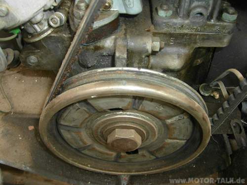

Wie ich herausgefunden habe, ist es eine Riemenscheibe vom 1302 ohne eine Kerbe als OT Makierung.
Hier einige Fotos aus MT.
Ich habe die Leerlaufdrehzahl auf ca. 800 runter gebracht (lässt sich mit den 914 Instumenten schlecht ablesen) und mittels Abblitzen die Kerbe auf Gehäusefuge gebracht.
Sie lag dann auch ohne irgendwelche Schwankungen recht genau auf Fuge.

Riemenscheibe-9186906122681171555
Hallo!
Zur Riemenscheibe: hast du den OT mit deiner Riemenscheibe abgeglichen und markiert? Damit sparst du dir den Zirkus beim nächsten Mal.
Zur Theorie, dass ein 02 keine Markierung hat, kann ich nur sagen, dass meiner die typischen 3 Kerben hat. Den 02er fehlen die also nicht.
Und den Anderen kann ich nur Recht geben, tausche nicht vorschnell Teile. Das führt nur zu unüberschaubaren Fehlerquellen.

Hallo und danke.
Hast du dir die Bilder mal angesehen?
Stammen im übrigen nicht von mir sondern hier aus dem Forum.
Mal selber suchen. Sehen im übrigen genau so aus wie meine Riemenscheibe.
Ich habe lediglich die Bild überschriften genannt.
Ich denke das im Laufe der vielen Jahre die Riemenscheiben durchaus nicht mehr unbedingt auf dem Ursprungsmotor sind.

Und meine Fragen bezüglich des Verstellbereichs des Verteilers basierte darauf, das die Markierung (die Kerbe rechts neben dem OT Punkt) gesprungen ist.

Im Anhang ein Bild meiner Riemenscheibe die mit Sicherheit so schon seit 71 an dem Motor klebt. Der Motor ist nämlich laut Nummer der Erste in dem Wagen.

Das mit den Riemenscheiben Markierungen hatte ich bereits vor etwas längerer Zeit hier im Forum geklärt.
Daher wusste ich zu 100% (ja ich hatte auch den Trick mit dem ausmessen im Kerzenloch bereits gemacht) das die Delle der OT ist.
Kerbe liegt ja auch im Bereich wo sie sein sollte.
