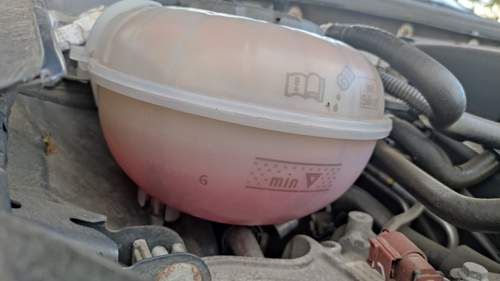

Vielleicht kann ich dir helfen
Kurze Vorgeschichte: Anfang 2024 wollte ich meinen Ausgleichsbehälter tauschen, da dieser einen Silika Beutel enthielt. Da ich das Silka Päckchen nicht rausziehen konnte, orderte ich einen neuen Ausgleichsbehälter von der Firma Mahle ohne diesen Beutel. Verbaut, die dickere Leitung abgeklemmt alles wunderbar.
Die letzten Jahre war es so, dass ich circa alle halbe - einmal im Jahr etwas Kühlflüssigkeit, vielleicht 200 ml aufgefüllt habe. Für mich absolut nicht dramatisch, da selbst ein eigentlich geschlossenes System diverse Schläuche, Rohre und Verbindungen hat, wo doch mal was durch diffundieren kann.
Naja, über das Jahr 2024 wurde der Kühlmittelverlust dann aber deutlicher. So richtig aufgefallen ist mir das das erste Mal als ich mit viel Volllast über die Autobahn gefahren bin. Als ich am Ziel war, kam die Meldung Kühlflüssigkeit niedrig, Bordbuch etc.
Als ich dann im Motorraum nachgeschaut habe, war der Ausgleichsbehälter leer. Komplett leer!
Dann habe ich nachgefüllt und beobachtet.
Einige Zeit (Wochen) war Ruhe, dann trat das Problem erneut auf. Wenn ich stark Gas gegeben habe, kam es zu einem größeren Verlust von Kühlmittel. Ich konnte dann nach einigen Wochen feststellen, dass das Kühlmittel nach schneller Fahrt unten am Ausgleichsbehälter tropfte.
Da dachte ich naja der Ausgleichsbehälter ist undicht.
Also neuen Ausgleichsbehälter bestellt. Diesen vor paar Wochen wieder montiert und zur Sicherheit noch einmal das Zubehörteil von Mahle mit dem originalen von VW verglichen.
Hier gibt es keinerlei Auffälligkeiten im Rohrdurchmesser. Der Anschluss ist genau gleich auch sonst gibt es keine baulichen Änderungen.
Es kam, wie es kommen musste: wieder Kühlwasserverlust. Schleichend, bei viel Last auf der Autobahn war der Ausgleichsbehälter wieder komplett leer.
Ich zu VW gefahren: die haben einen Drucktest gemacht. Nach über zwei Bar auf dem Ausgleichsbehälter gab es nirgendwo eine Leckage oder Druckverlust.
Ich dachte dann schon an ein Schaden in der Zylinderkopfdichtung oder einen Schaden am AGR Kühler.
Der Mechaniker und ich haben dann festgestellt, dass die Schelle, welche den Kühlmittel Gummischlauch mit dem Ausgleichsbehälter verbindet zwar an sich straff ist, aber nicht mehr die Spannkraft wie ein neuer aufbringt.
Der Versuch, den Ausgleichsbehälter mit angesteckter Stelle über den Gummischlauch zu schieben, schlug fehl. Trotzdem tauschte er die Schelle gegen eine neue. Davon versprach ich mir wenig Hoffnung und wollte schon einen Termin für die CO Bestimmung im Kühlwasser ausmachen.
Er meinte, dass ich erst mal eine längere Strecke fahren soll und dann Rückmeldung gebe. Genau das tat ich und das Resultat:
Absolut dicht!
Kein Tropfen auch bei länger längeren Etappen Vollgas am Stück!
